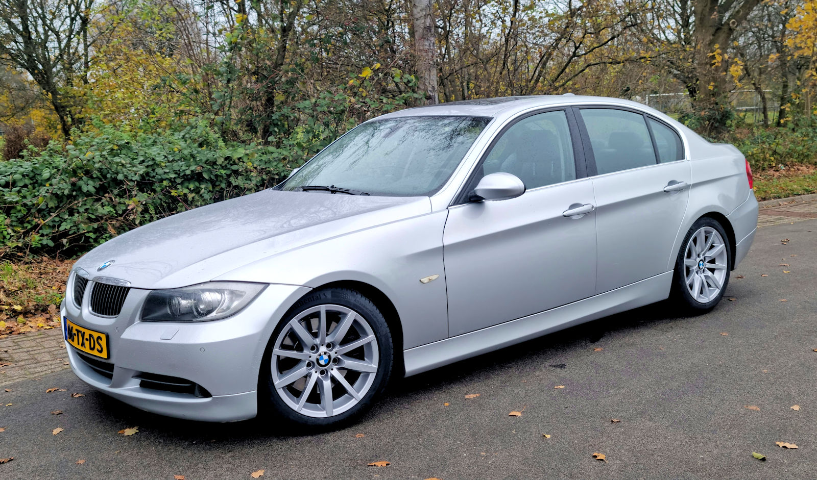

Automaat is heerlijk voor dagelijks door de stad en op de nederlandse snel(file)weg.
Mooie upgrade tov je escort hoor.

Klinkt verder niet luxe hoor, "drie zilvergrijze en twee zwarte waggies"...
Hoop dat de e90 je gaat bevallen en inderdaad vooral technisch voldoet.
- Posts: 30001
Re: 1 miljoen gedachten over nieuw blik
ja eigenlijk ernstig haha
fingers crossed dat de E90 blijft bevallen, iig meer auto dan de Ford haha

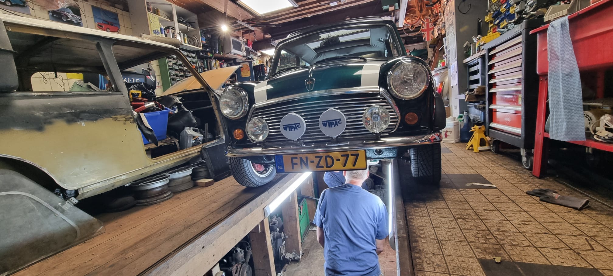

De Mini stond op -inmiddels- 15 jaar oude sloffen en wilde daarmee icm de AP remmetjes heel goed op 4 wielen blokkeren, zelfs op het droge, dus daar moest even vers rubber onder. Bij de Mini Friends in het nabijgelegen Lopik gelijk even het schakelmechanisme laten reviseren. Hoop Mini's passen daar in een klein schuurtje haha!

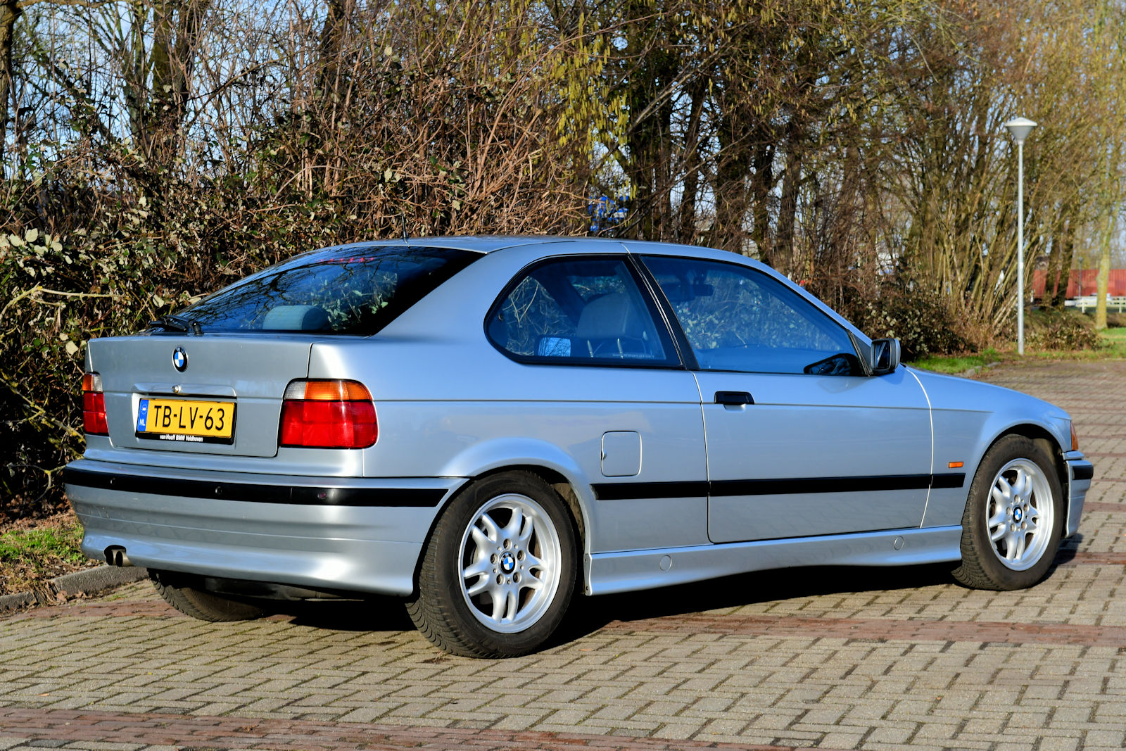

Dan hebben we alleen de Compact nog over. Na de speciale operatie een paar jaar terug had die niet zoveel aandacht nodig, maar een kentekenplaathouder van de verkopende dealer is wel een kersje op de taart, dus die erop, met dank aan dealer Van Hooff in Veldhoven. Nog wel iets te doen daar, er zit wat onbalans in de -voor de operatie gebalanceerde- aandrijflijn. Deze kreeg toen een hardy en steunlager van Febi en die lijken beiden niet heel best, dus er liggen een OEM steunlager en een Lemförder hardyschijf klaar, dat zou weleens de laatste klus dit jaar kunnen worden. Verder blijft dit een vreselijk leuk speeltje, van de week nog uitgelaten in de regen, tail happy krijgt nieuwe dimensies in dat lichte korte koetsje haha.
