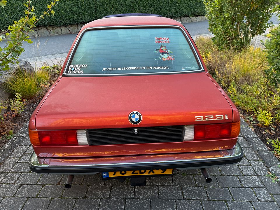

Helaas was het wat saai daar, we mochten ook niet in de pitstraat, behalve uiteraard onze Mr. & Mrs. President met hun perskaart. Daarom hielden we het op tijd voor gezien, en zijn we 'huiswaarts' gekeerd. 's Avonds heerlijk gegeten bij de plaatselijke Italiaan en nog wat gedronken in de slaaphut. Ik had een sticker laten maken voor Roland, dus die als verrassing de 's avonds laat op de achterruit aangebracht. Koos en Jan boden heel vriendelijk aan even te helpen. Ik had beter moeten weten....

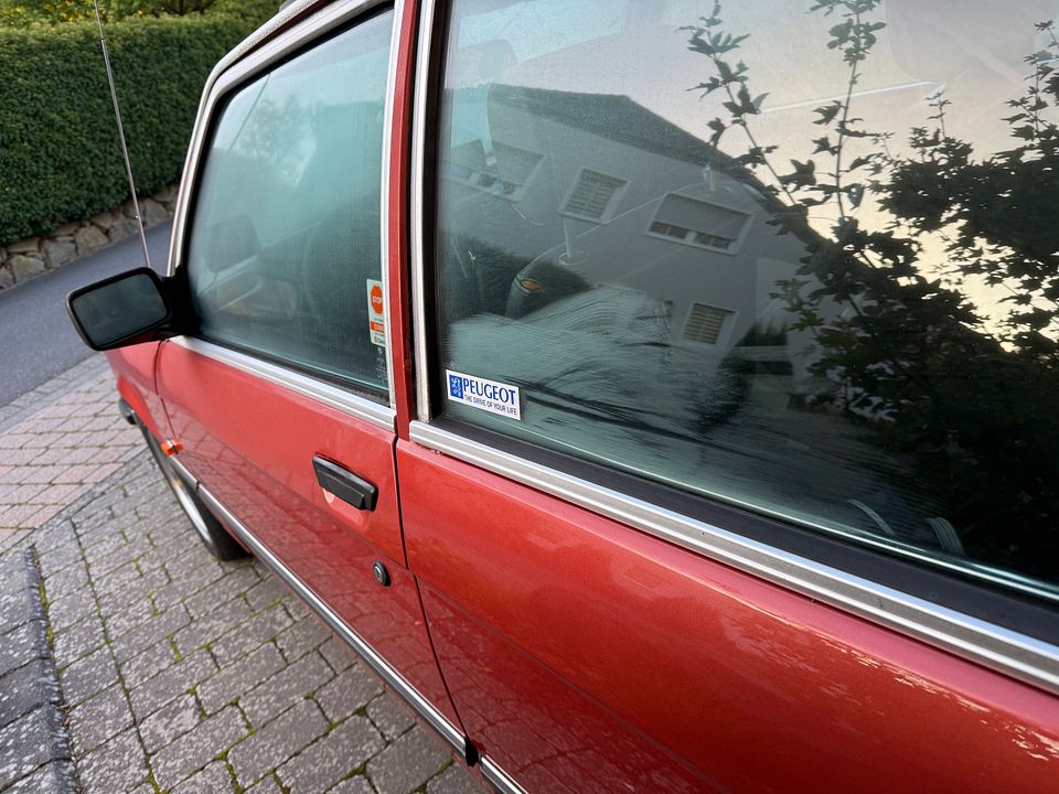

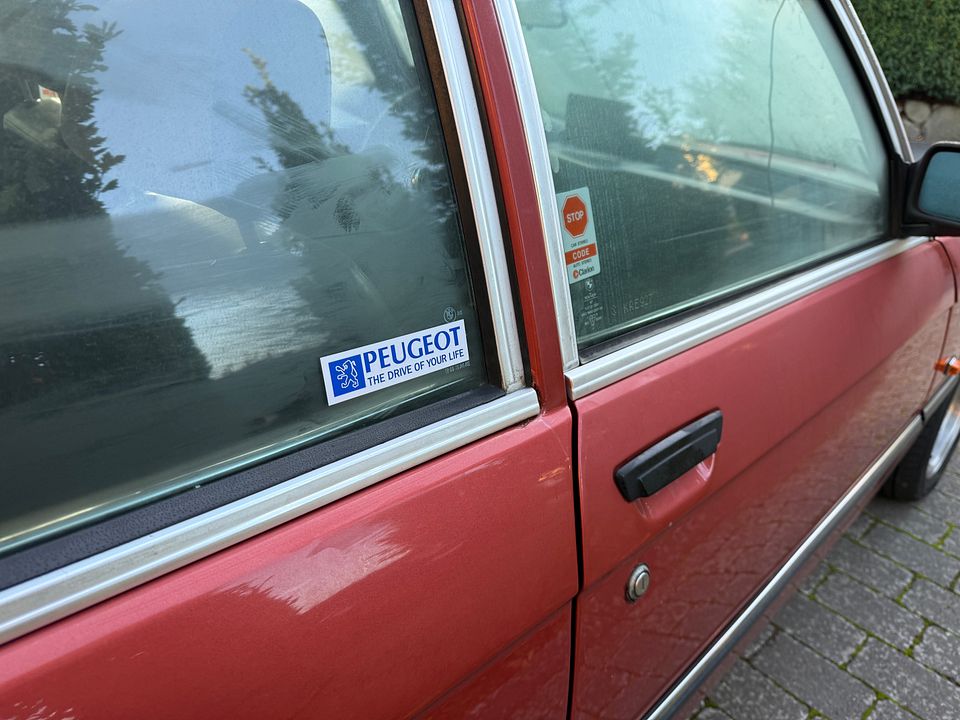

Behalve brandweer-held, is Roland ook trouw Peugeot-rijder, dus had mijn auto nog wat meer stickers gekregen:
Op de dorpels, bij alle 4 de krikpunten, zaten originele stickers zoals die in de jaren '80 ook op nieuwe 205'jes zaten waar het krikpunt op stond aangegeven (kan ik ff geen foto's meer van vinden). Kortom: de eerste Peugeot 323 was geboren :loll

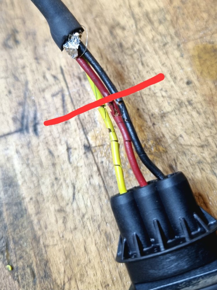

Denk dat het belangrijkste na de motorwissel was dat die draad van de bobine gebroken was. Dat was een oude gesoldeerde verbinding, kennelijk zijn de draden een keer afgeknipt om een of andere reden. Die zijn dus gesoldeerd en daar omheen een stukje gevulcaniseerde tape. Daardoor maakte dat kreng soms wel en soms geen contact of slecht contact. Dit geeft een onvoorspelbaar karakter wat niet op te lossen is, behalve door reparatie.
De breuk was van buitenaf niet te zien. Dus de tape verwijderen omdat er ergens een probleem moet zijn en dan ineens heb je een los draadje in handen.
We hebben dit gevonden door alle andere oorzaken uit te sluiten en uiteindelijk alleen de nog de kabelboom over te houden als oorzaak. Na deze herstelling viel alles op zijn plek en konden andere randzaken snel goed afgesteld worden.

Je loopt ook veel vaker tegen dit soort zaken aan als er zoveel los is geweest. Je hebt netjes en gestructureerd gewerkt, kunt altijd wat vergeten, maar je weet ook dat er niet aangerommeld is, en dat het eerder probleemloos werkte. Heel frustrerend. Had het ook met de motorombouw van Tamara d'r auto. Beide motoren werkten prima voor de swap, geen uitdagingen bij de ombouw, en na de swap beroerd lopen. Ben je best ff bezig voordat je ontdekt dat onder de vaste mantel van de kabelboom de boel ernstig aan het verdrogen en afbrokkelen is, en natuurlijk vooral bij een gevoelig stukje als een positiegever. Kan heel lang goed gaan als alles op z'n plek blijft zitten, maar als alles los en van z'n plek is geweest wordt 't een ander verhaal.
