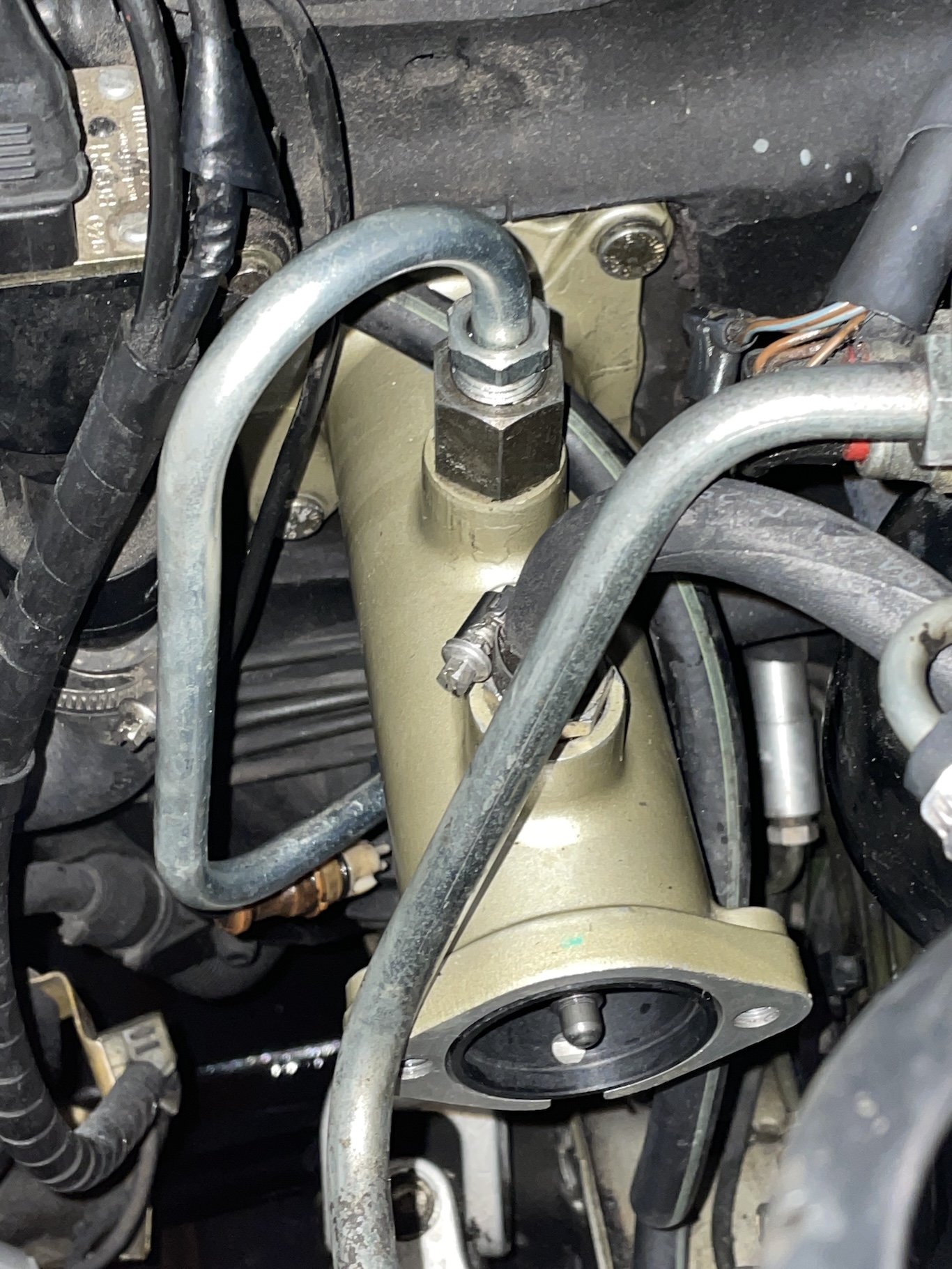

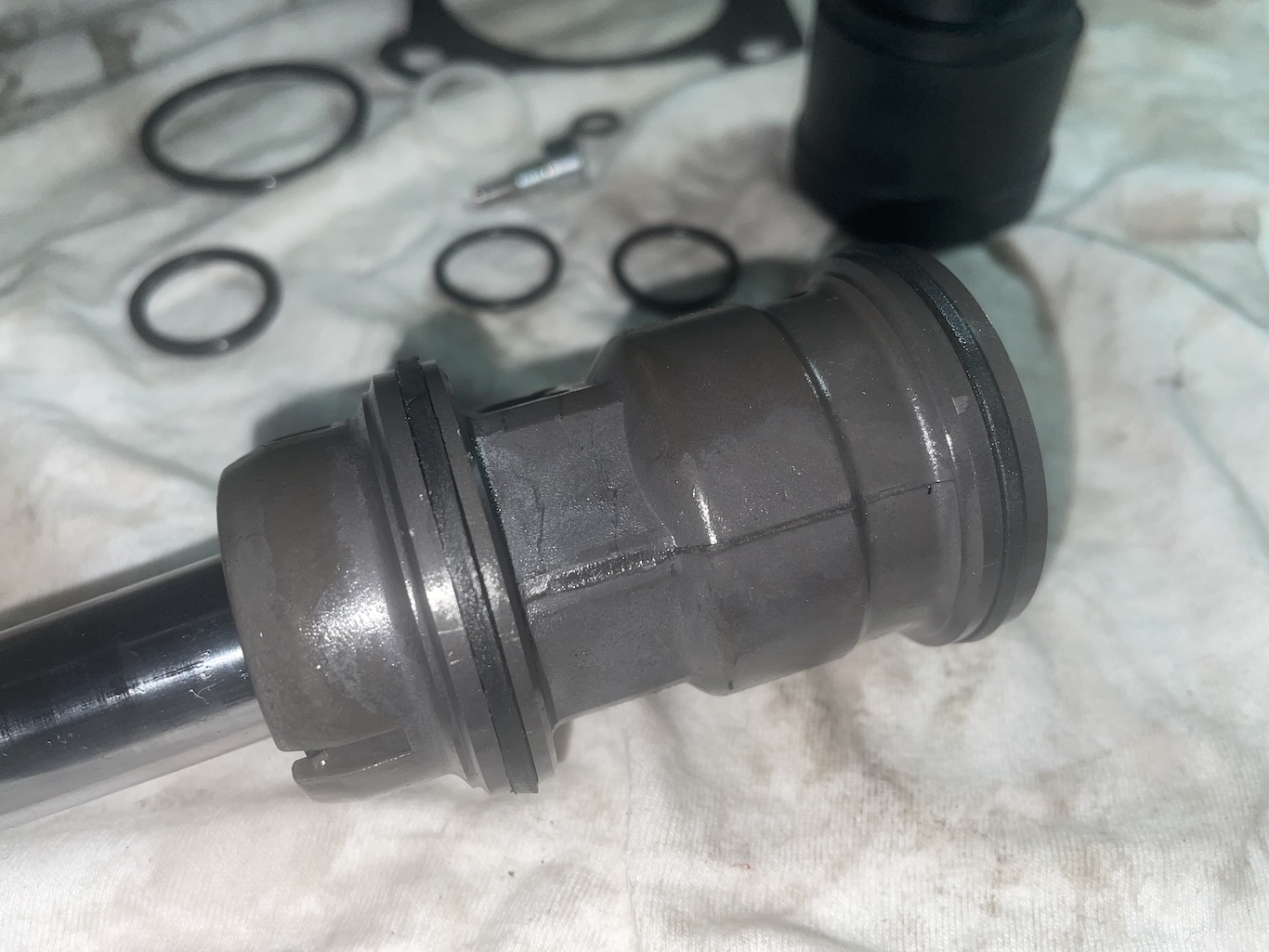

Wat betreft de problemen met de remmen wees mijn bronnenonderzoek al gauw op de rembekrachtiger. Deze is bij de grotere motorisering van de E28 hydraulisch en zit op de stuurbekrachtiging. Uit mijn eigen administratie bleek dat ik deze twaalf jaar geleden ook heb laten reviseren, maar dat daarbij enkel een O-ring in het lagedrukgedeelte is vervangen. Dat leverde wel een verbetering op, maar het zachte sissen bij het loslaten van de remmen kwam na korte tijd weer terug.
In Bulgarije zit een behoorlijk actieve E28 gemeenschap die ook allerlei handige reparatiesets heeft ontwikkeld en via hun website op de markt brengt. Daar zit ook een revisieset voor de rembekrachtiger bij. De kosten zijn een fractie van een nieuwe (als deze nog leverbaar is), dus leek me een poging waard. Een week later bracht de postbode een klein pakketje met daarin een drietal goodies, een daarvan een revisieset voor de rembekrachtiger. De andere twee zijn voor de revisie van de master-cilinder voor de koppeling.

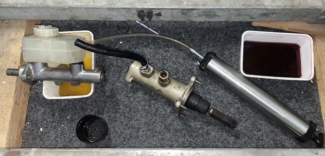

Om de rembekrachtiger uit te bouwen moet deze eerst van het rempedaal losgenomen worden. Daarvoor moet de afdekplaat onder de stuurkolom worden verwijderd, maar dat was voor de vervanging van de contactschakelaar toch al nodig. Onder de motorkap is het wel wat meer werk, uitbouwen van het luchtverzamelhuis, uitzuigen van de remvloeistof uit het reservoir, loskoppelen en uitbouwen van de hoofdremcilinder en het loskoppelen van de leidingen naar-en van de rembekrachtiger. Lijkt niet zoveel, maar is door de complexiteit van het systeem en beperkte toegang tot een aantal aansluitingen al gauw een uur of twee werk.

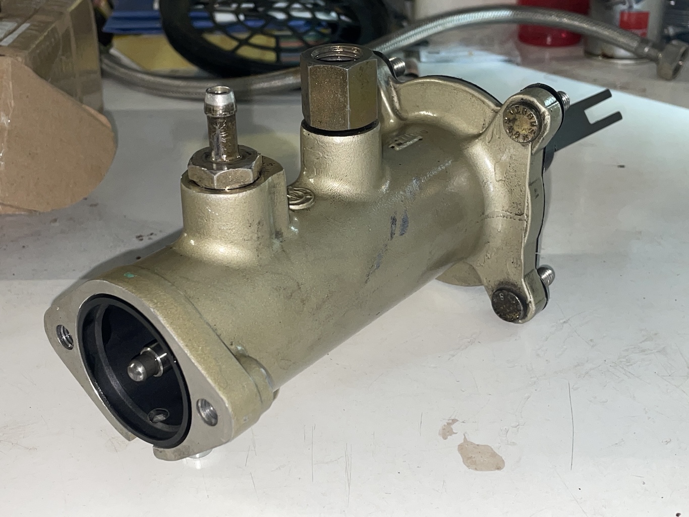

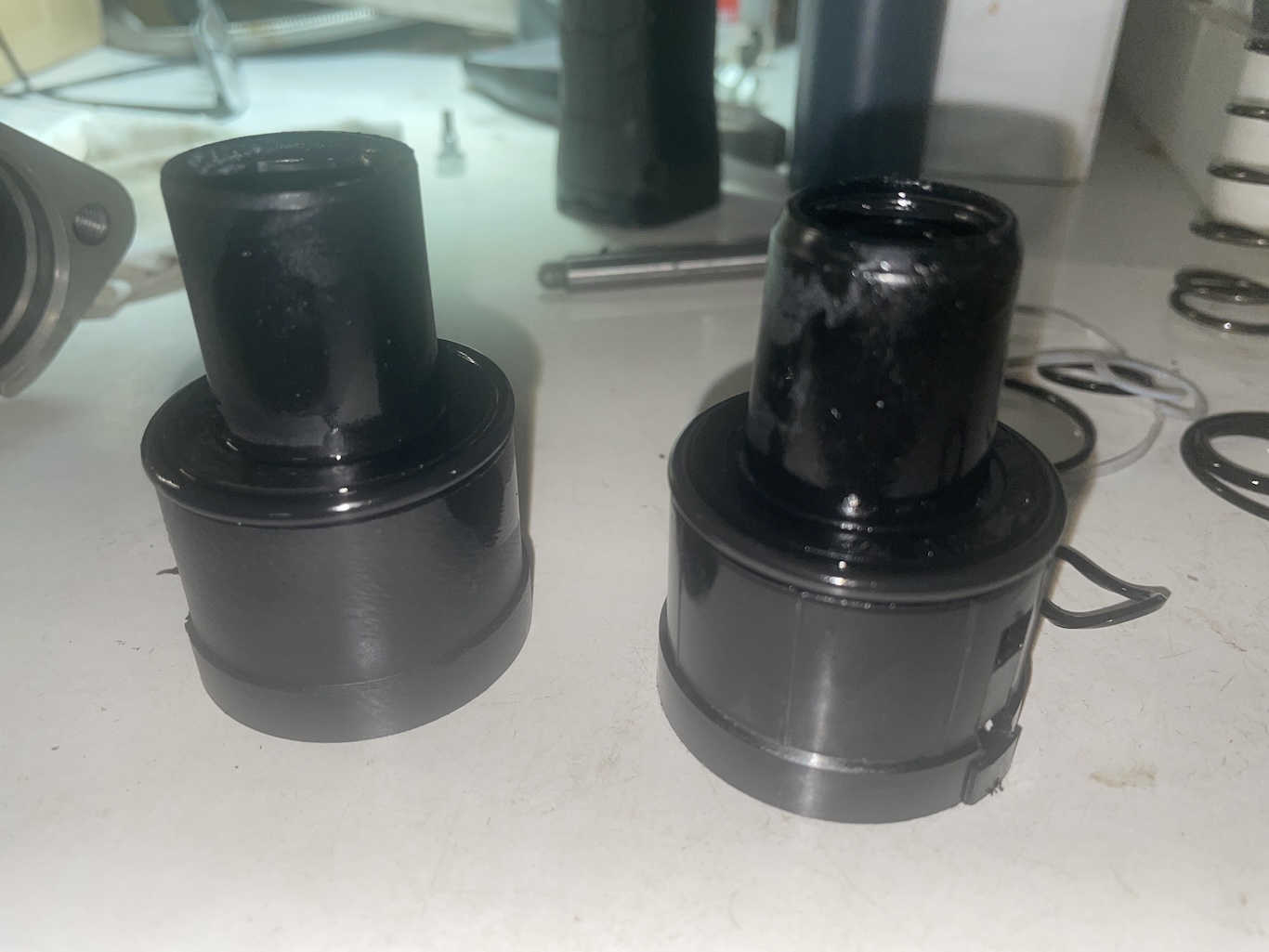

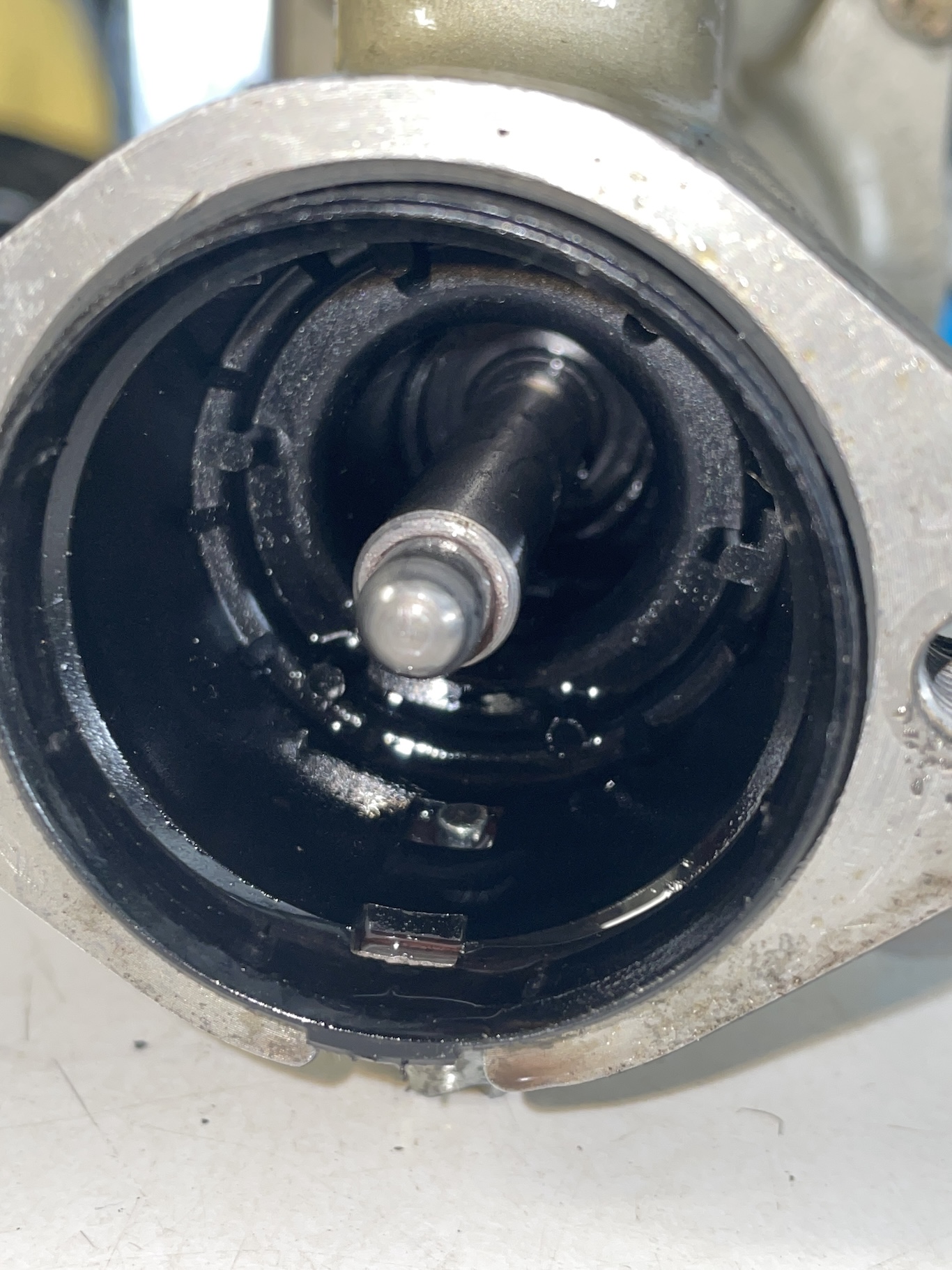

De rembekrachtiger zelf is goed te demonteren. Het meest kritische is het losnemen van het plastic huis waarin de pin voor de hoofdremcilinder zit. Deze zit achter een behoorlijk krachtige veer die tegengehouden moet worden. De revisieset bevat hiervoor de juiste hulpmiddelen.
De revisie van de rembekrachtiger doet mij denken aan de revisie van de Vanos van onze E39 touring. Dat was ook niet heel complex maar wel veel werk omdat er veel losgenomen moest worden. Bij de rembekrachtiger van het H31-systeem zijn alle interne afdichtingen, keerringen en de twee teflonsluitringen het probleem. De volgende foto laat de teflonringen zien die helemaal vlak met de zuiger van de rembekrachtiger lopen. Die dichten niet meer af waardoor er speling tussen zuiger en cilinder ontstaat. Dat verklaart de observatie van mijn jongste zoon dat er speling in het rempedaal zit.

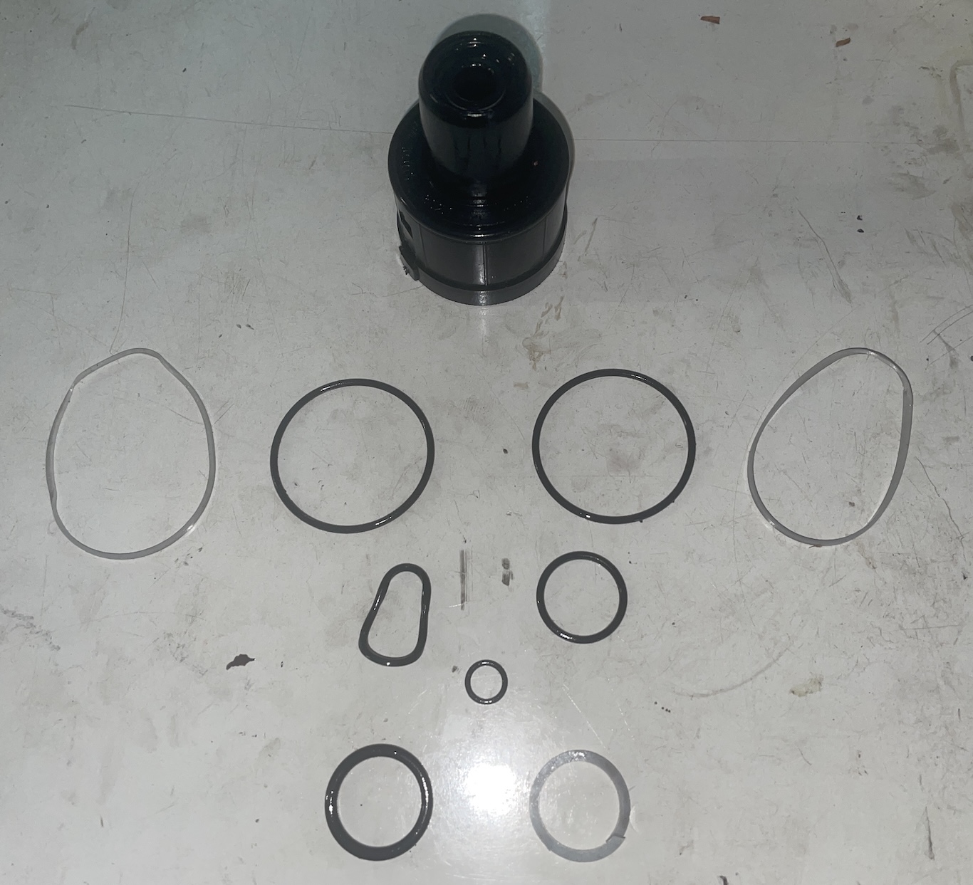

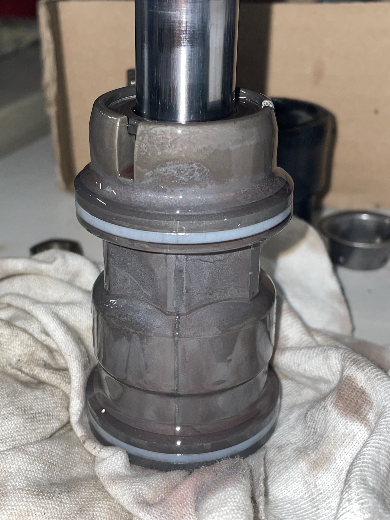

Deze slijten door de jaren heen heel gelijkmatig waardoor de ATF, zeker wanneer die wat warmer wordt, langs alle O-ringen en sluitringen kan weglekken. De volgende foto laat de zijde zien waarop de hoofdremcilinder gemonteerd zit. Die is nat. Dat wijst op lekkage langs de keerring die in het plastic tussenhuis geïntegreerd is.
Aan de interieurzijde zit een vilten sluitring die lekkage enigszins kan opvangen, maar dat eindigt bij verzadiging van het vilt. Die was bij mij gelukkig nog niet verzadigd. De set van E28 Goodies lost de lekkende keerring op door een reproductie van het plastic tussenhuis! Dat kan blijkbaar alleen nog maar in Oost-Europa!
De volgende foto laat zien dat met name de kleinere O-ringen vierkant zijn geworden. De dunnere, grotere zijn gekrompen, deze zitten in de zuiger en worden door de teflonringen afgedekt, dezelfde constructie als de M54-Vanos.
Met de nieuwe O-ringen en de teflonsluitringen wordt de speling tussen de zuiger en cilinder weer opgevuld. Hopelijk lost dat dan ook het gesis op.

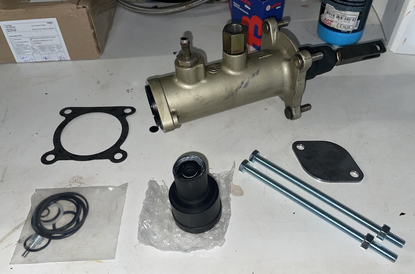

De revisie van de rembekrachtiger is niet heel ingewikkeld en goed zelf te doen. Wel is het comprimeren van de veer achter het plastic tussenhuis een kritische handeling. Hiervoor worden de bij de revisieset meegeleverde hulpmiddelen gebruikt.
De rest is een kwestie van inbouwen en aansluiten, waarbij ik de lagedrukretourslang tussen hydrauliekreservoir en de rembekrachtiger heb vervangen. Wel moet de remvloeistof opnieuw worden ververst. Dat is voor het laatst iets meer dan twee maanden geleden gebeurd, jammer maar helaas.
