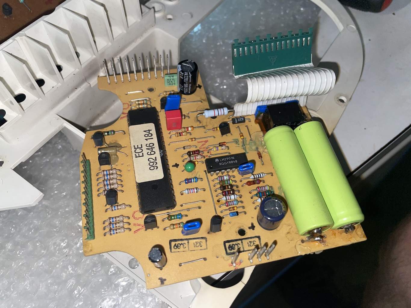

Balen. Bij mijn e28 heb ik de batterijen op het SI bordje vervangen. Als die gaan lekken is dat allemaal ellende.de genoemde problemen in de tellerbak kunnen daar mee te maken hebben. De relatie tot slecht of niet aanslaan zie ik niet.
Wel als er een slechte massa zou zijn op de accu of startmotor is eea te verklaren vanuit stroomproblemen. Maar vooralsnog zet ik even in op 2 problemen en twee oorzaken. Naast de rembekrachtiger dan.

Zo blijf je ook altijd bezig, is spijtig maar dat is hier niet anders. Ik denk idd ook SI board accu's, en aangezien ik echt wel denk dat het bij jouw auto elektrisch goed zit, gok ik dat de startmotor z'n langste tijd heeft gehad.
Vreselijk irritant die elektrische gremlins.
Ik heb na het vervangen van de printplaat door een gereviseerde, SI board, bordje van temp en benzinemeter door een nieuw en schoonmaken alle connectors en aansluitingen soms nog een grillige temperatuurmeter en een flikkerend hoge temperatuur lichtje (ook als de motor pas gestart is) dus je kan er mee bezig blijven.
Kabelboom is dan de volgende verdachte...maar goede massavernindingen zijn zeker het controleren waard.
De temp en benzinemeter zitten op zo'n dikke pin geklemd die naar de massa gaat en achteraan met een moertje vastgezet, als daar slecht contact zit, krijg je van dat soort willekeurigheden maar zoals gezegd is de SI print ook een mogelijke verdachte in dat verhaal.
Hopelijk krijg je het opgelost!

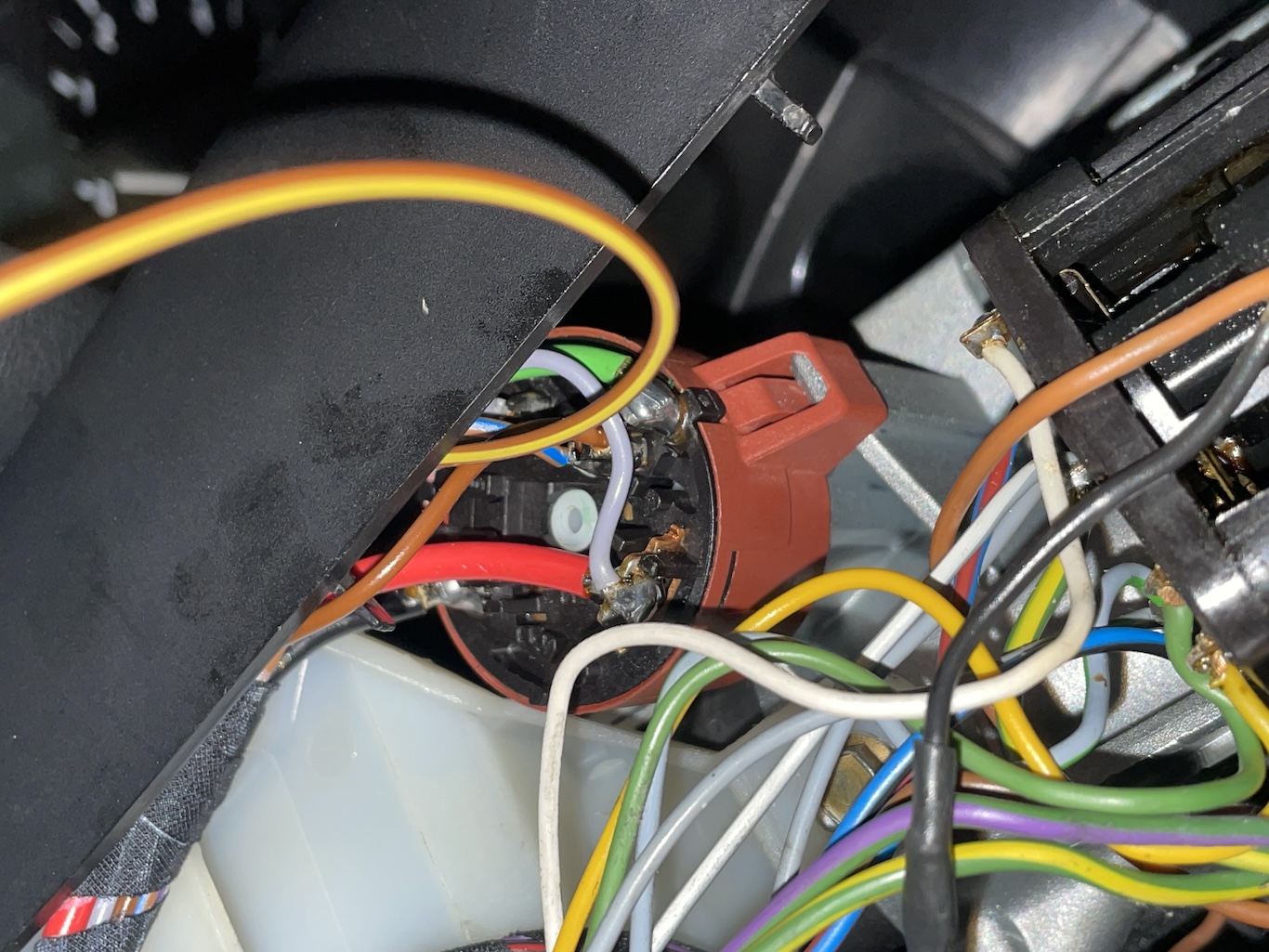

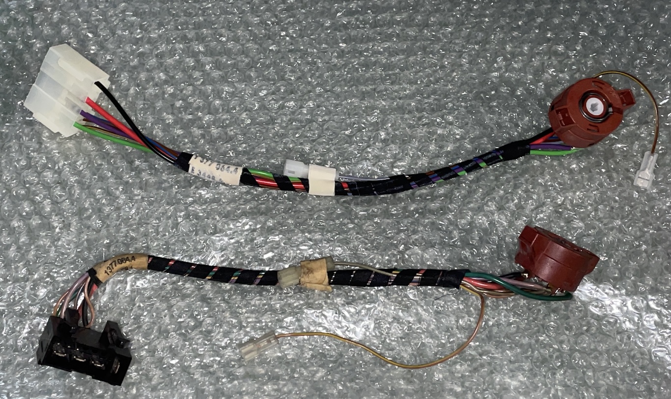

Dankzij een aantal behulpzame clubleden (waaronder een voormalige BMW-monteur) kregen we na de lunch in Boxmeer de E28S weer aan de praat. Het was een kwestie van in de tweede versnelling zetten, aanduwen en de koppeling op laten komen. Eenmaal thuis heb ik wat onderzoek gedaan, wat leidde tot een aantal verbanden tussen de symptomen die ik eerder die dag waarnam. Meest plausibel is een onbetrouwbaar geworden contactschakelaar.
De week erna heb ik een aantal testen uitgevoerd om die veronderstelling te bewijzen of te ontkrachten. De eerste test betrof het reproduceren van de fout. Sleutel op contact, alle lampjes gaan branden, maar na het laatste zetje gebeurde er niets. Dat bevestigde de waarneming van de dag ervoor. Uit het onderzoek bleek ook dat het mogelijk is om de startmotor via de SI-connector te starten. Dat wist ik de dag ervoor niet, maar had ook niets uitgemaakt: als de startmotor dan wel had opgepakt, was dat niet meer dan een sterkere aanwijzing geweest dat de schakelaar van het contactslot de oorzaak is.
Na reproduceren (en bevestiging) van de fout heb ik twee aansluitingen van de SI-connector doorverbonden (met de sleutel op contact) en zowaar, de startmotor reageerde (met enige aarzeling) en de M88 kwam tot leven. Die aarzeling is verklaarbaar doordat het aanzwengelen van de startmotor behoorlijk wat vermogen vraagt en mijn bypassdraad niet de doorsnede had van de kabelboom zelf, waardoor er wat meer weerstand in de keten zat. Doordat de motor direct startte, kan de startmotor zelf als oorzaak worden uitgesloten.
Daarna de motor met het contactslot uitgezet en nog een keer met de sleutel gestart. Beide toestandsveranderingen leidden tot het gewenste resultaat. Alles wijst dus op de schakelaar achter het contactslot. Een openstaande vraag was nog wat het wegvallende instrumentenpaneel hiermee te maken had. Het antwoord kwam deels uit een analyse van het elektrische schema en werd bevestigd door aanvullend bronnenonderzoek: de voeding van het instrumentenpaneel loopt via dezelfde schakelaar als de bekrachtiging van de startmotor. Het motormanagement ondervindt daar tijdens bedrijf geen hinder van; dat is zo ontworpen. Het instrumentenpaneel echter wel. Voor mij was dat voldoende om een nieuwe schakelaar voor het contactslot te bestellen, die lag een paar dagen later voor mij klaar.
De schakelaar zelf is niet al te moeilijk te vervangen en was gemakkelijk mee te nemen bij de voorbereidende werkzaamheden voor de rembekrachtiger.
Omdat ik zelf ook al aan de batterijen op het SI-board dacht, heb ik het instrumentenpaneel uitgebouwd en de batterijen geïnspecteerd. Ik had ze zelf enige tijd geleden vervangen door NiMH-exemplaren. Visueel zien ze er nog prima uit en er zijn geen sporen van lekkage, maar vanwege de leeftijd worden ze preventief vervangen.
