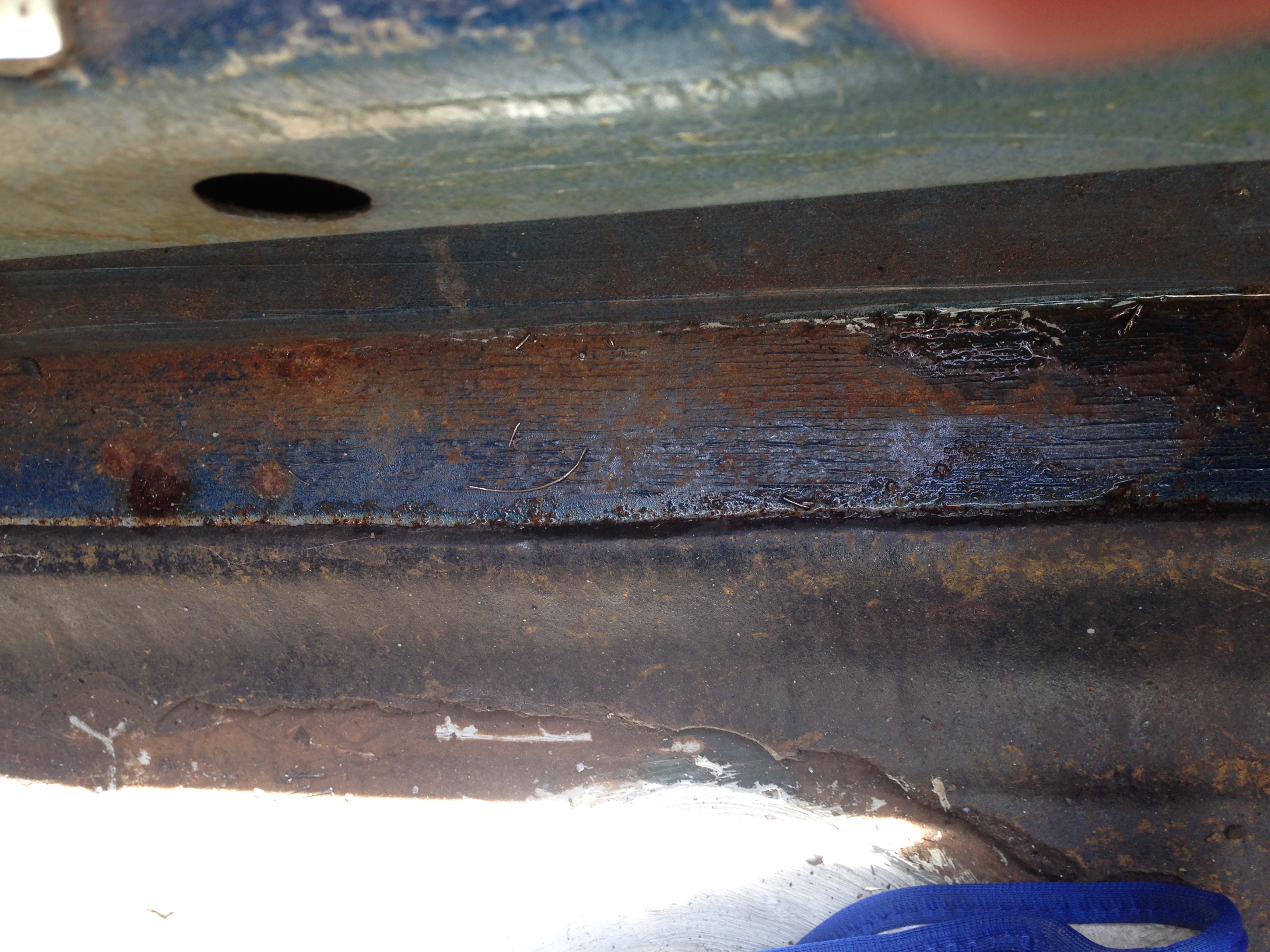

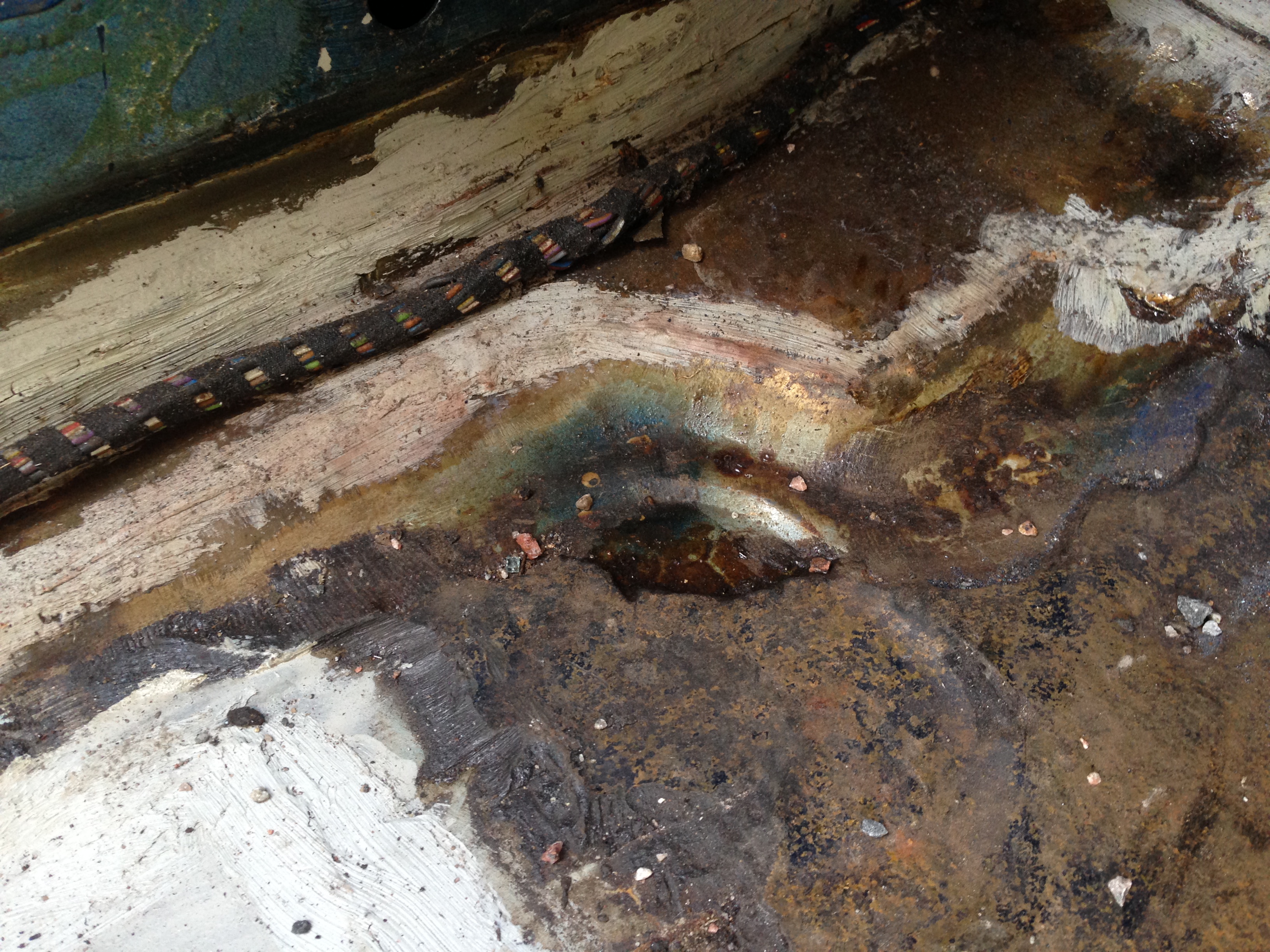

Om de een of andere reden werkt Caprotech voor ongeveer twee jaar. Toen ik de auto schoonmaakte met een hogedrukspuit, spoot ik zo alle roestbescherming eraf. Dus de laatste weken ben ik bezig geweest dat weer opnieuw aan te brengen. Er waren nog wat andere dingen gebeurd onder het afgelopen jaar dus ik besloot het hele interieur er uit te halen en toen was het ook tijd om die vier ronde doppen er opnieuw in te lassen. Maar een was iets verder uitgeroest, de andere drie was alleen de dop iets gaar.
Dat heeft een reden natuurlijk. Een deel van de reden is dat ik vorig jaar door 30cm water heen ben gekomen bij Malmö en daardoor de hele auto nat was. Een ander deel is dat de auto lekt.
Bovenstaande is links van het koppelingspedaal.
Bovenstaande is bij de passagiersdeur.
Hebben jullie een verdachte voor deze lekken?
