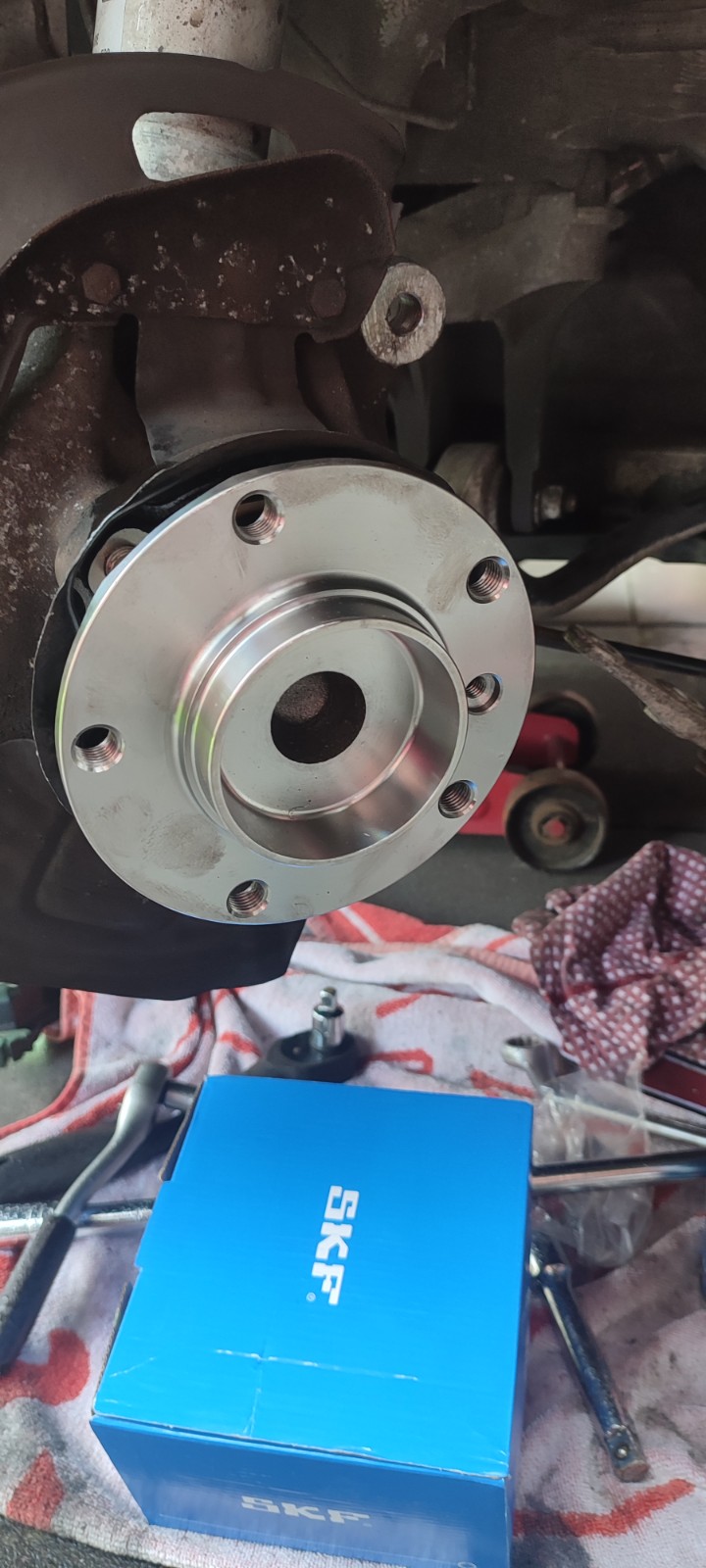

Maar goed, eerst de wiellagers op de vooras vervangen, de nieuwe zijn SKF.
Dit is een redelijk overzichtelijke klus, nadat de remklauw en schijf verwijderd zijn kun je al 3 van de 4 bouten van het wiellager losnemen, om met een 3/8 18mm dop op de 4e bout te komen dient de schokdemper ongeveer een 3 cm uit het fuseestuk omhoog geschoven te worden, hiervoor dient de klembout en stabilisatorstang beugel van de fusee gelost te worden.
Al met al ruim een uur werk per kant.

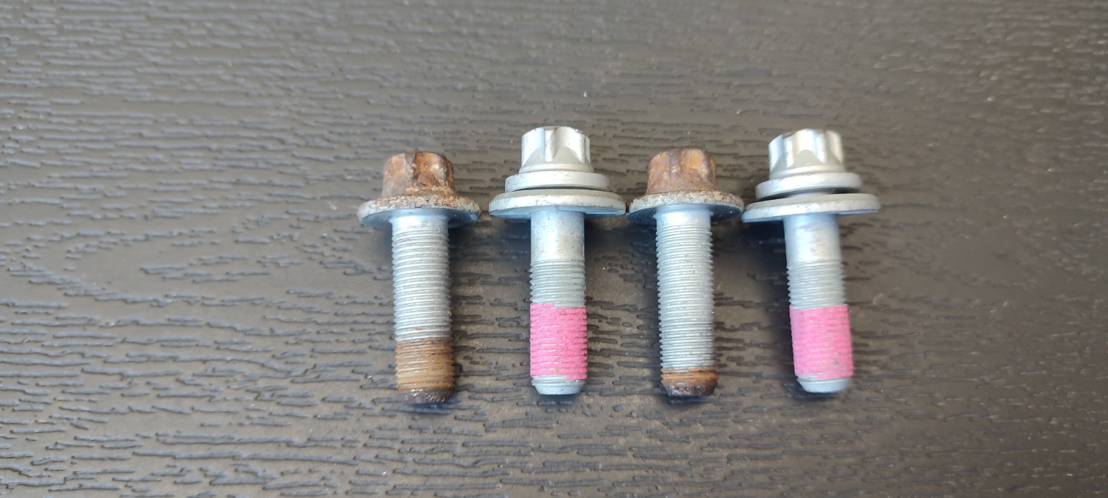

Bij het nieuwe lager zitten ook nieuwe bouten, maar die zijn wel anders dan de oude, ze hebben een grote ring, en die past niet in het recess waar de oude bouten wel invallen.
Dit was mij bij de operatie rechts niet opgevallen.
Dus heb ik besloten de oude bouten te hergebruiken met wat loctite.

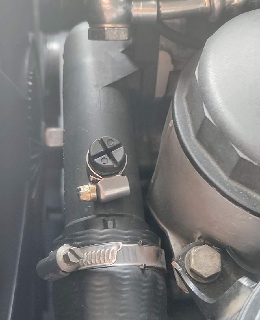

Hij bleef daar toch een beetje lekken. Dus dan maar eens beter kijken, en ja hoor een mooie verticale barst in de schacht waar de ontluchtschoef in gedraaid zit.
Is dit de zwakke plek van deze originele M52 thermostaat huizen? Deze is inmiddels ook al bejaard (origineel op de '98 motor)
Snel even een tijdelijke fix gemaakt met een slangklem om de schacht

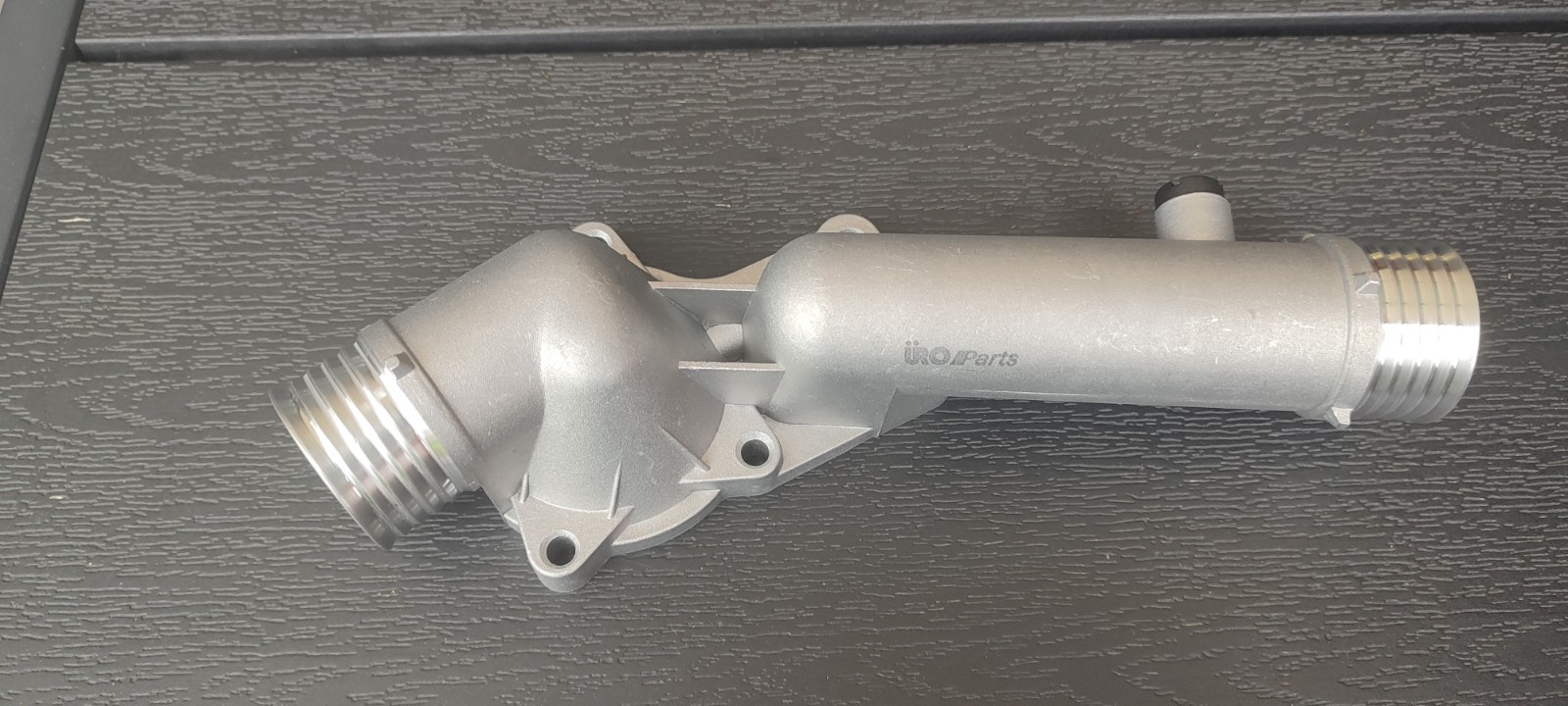

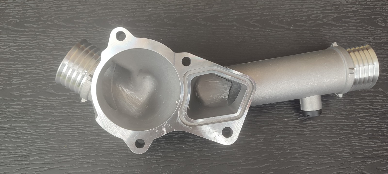

Het üro aluminium thermostaat huis is binnen, helaas waren de messing ontluchting schroeven op bij Offenga.

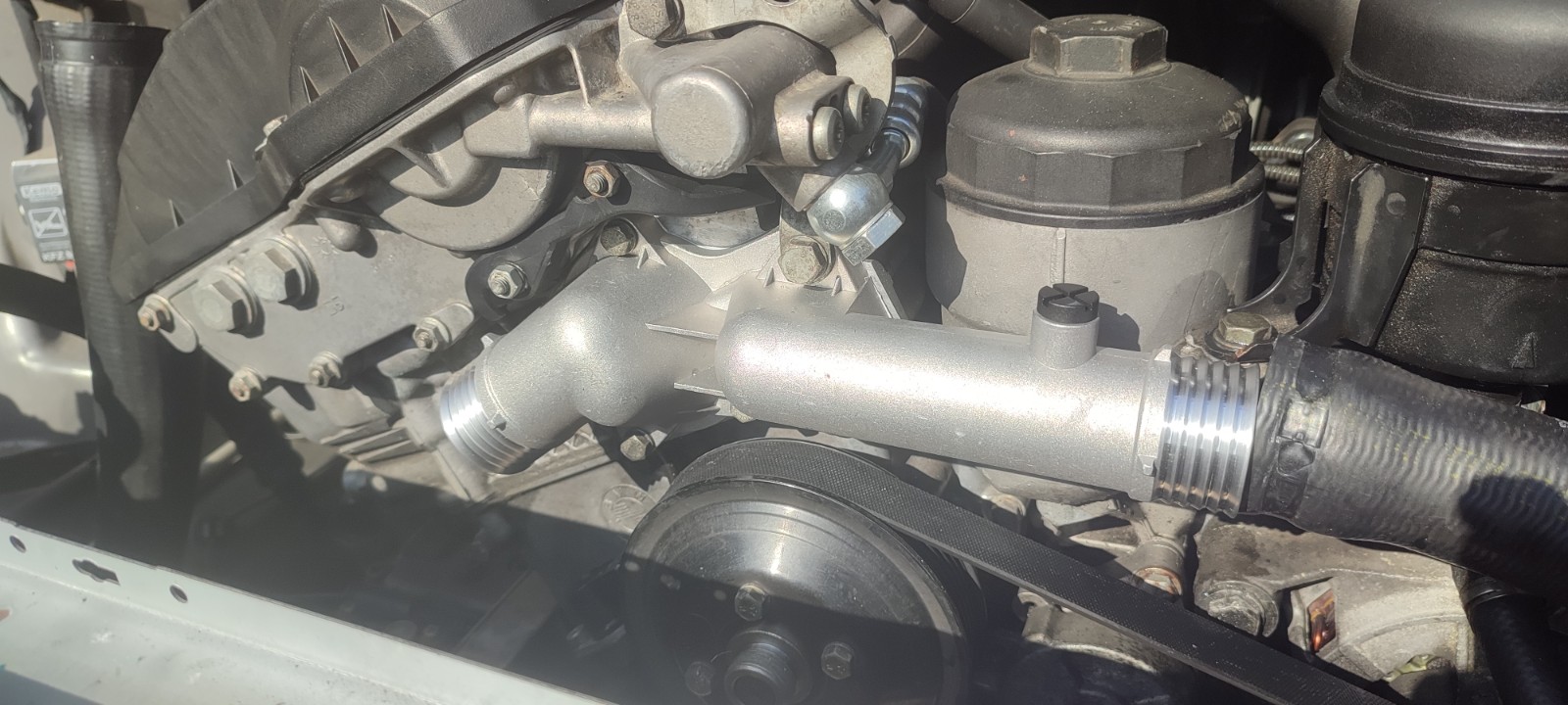

Het huis had nog wel wat aandacht nodig, schilfers aan de binnenzijde waar de verschillende gietmallen tegen elkaar lagen heb ik zo netjes mogelijk weg gevijld, en ook de slangaansluitingen zijn vlijmscherp gedraaid op de draaibank, lijkt mij niet goed voor de radiator slangen, dus die ook wat minder scherp geschuurd:

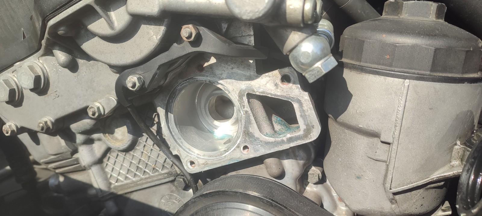

Daarna kon het huis gemonteerd worden, eerst het pasvlak op de cilinderkop netjes maken, er was alweer heel wat van die blauwe kristallen oxidatie troep ontstaan, en dat in anderhalf jaar, is daar iets tegen te doen?
Ik heb nu maar alle vlakken lichtjes ingesmeerd met ceramic vet, hopelijk helpt dat.
Ziet er wel netjes uit zo:
