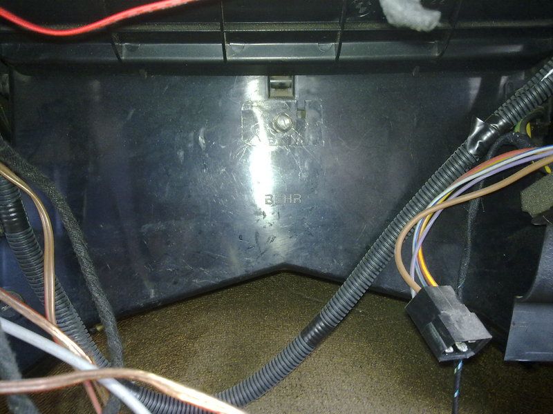

Iemand nog een idee hoe ik de ventilator kan identificeren? (Behr of Sofica?)
De klepdeksel-pakking heb ik ca. 2 a 3 jaar geleden vervangen.

Het staat op de kachelbehuizing binnen in het midden.
Waarschijnlijk gewoon Sofica. Let wel er zijn een aantal soorten ventilatoren geweest met verschillende maten.
De roze "hamsterwielen" zijn niet uitwisselbaar met de witte, past gewoon niet.

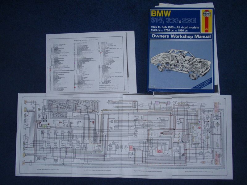

Afgelopen week eens gepuzzeld met het elektrische schema van de E21:
Kijken waar wat loopt, waar massa punten zitten en waar mogelijk nog ongebruikte connectors verstopt zitten. (voor diegene die nog geen kofferbak verlichting hebben: kofferbaklampje + schakelaar scoren uit bijv. een E30 en de connector zit waarschijnlijk nabij de schokdemper links achter
althans daar zit hij bij mijn E21)
Daarnaast heb ik alles wat ik niet op de auto heb zitten, grijs gemaakt op het schema.
Best interessant om te zien dat schema. Heb een aantal kopietjes uit de Haynes gemaakt, deze vervolgens aan elkaar geplakt en toen met wat kleurpotloden (had geen viltstiften meer) de lijntjes gaan kleuren die ik op dat moment wilde volgen.
Kreeg een korte flashback naar die puzzeltjes van vroeger, waar je bolletje 1 met bolletje 2 enz. moest verbinden

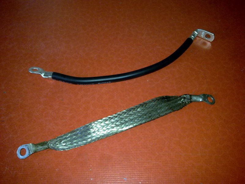

Als eerste heb ik een nieuwe massa kabel gehaald, die de motor met de rest van de auto verbindt. Niet dat de oude nu zo slecht eruit zag, (was zwart van de olie en rommel) maar hij is wat rafelig op het einde (misschien effect op het massa probleempje?)
Niet helemaal hetzelfde, maar is flexibel en doet wat ie moet doen.

Overigens kon ik nu ook zien wat voor ventilator ik heb: het is een Behr!

Lekker klusje met die draadjes he? ...... ben erg benieuwd wat je probleem is. Ik ben gisteravond heel lang aan het stoeien met geweest met de electriciteit. Ik denk dat ik een stapje dichter bij het probleem ben gekomen. Bij mij deed opeens vrijwel niets het meer en ging het lampje in het dashboardkastje aan als ik de ventilator wilde aanzetten.....en de ventilator dus niet. De zekering van alarmlicht/ binnenverlichting ed bleek stuk te zijn, waarschijnlijk doordat de draden naar de schakelaars (in de A stijl) slechts een mooie vonkenregengeven als ze contact maken met de carrosserie in plaats van een interieurlampje dat netjes gaat branden....... En dat terwijl de binnenverlichting het gewoon doet als je ze met de hand bedient op het armatuur. Er lijkt iets mis met de bedrading van de binnenverlichting.
Wellicht kun je beginnen met het losmaken van de draadjes van de deurcontacten en dan nog eens meten?

Qua draadjes valt het nog wel mee, als je maar kunt achterhalen welke (kleur) draad wat is. En gelukkig klopt het schema wat in de Haynes staat vrij aardig
ook wel zo handig.
Momenteel zit alles weer aan elkaar gesoldeerd met krimpkous, moet alleen nog de massa punten nalopen + delen van het dashboard weer terugbouwen.

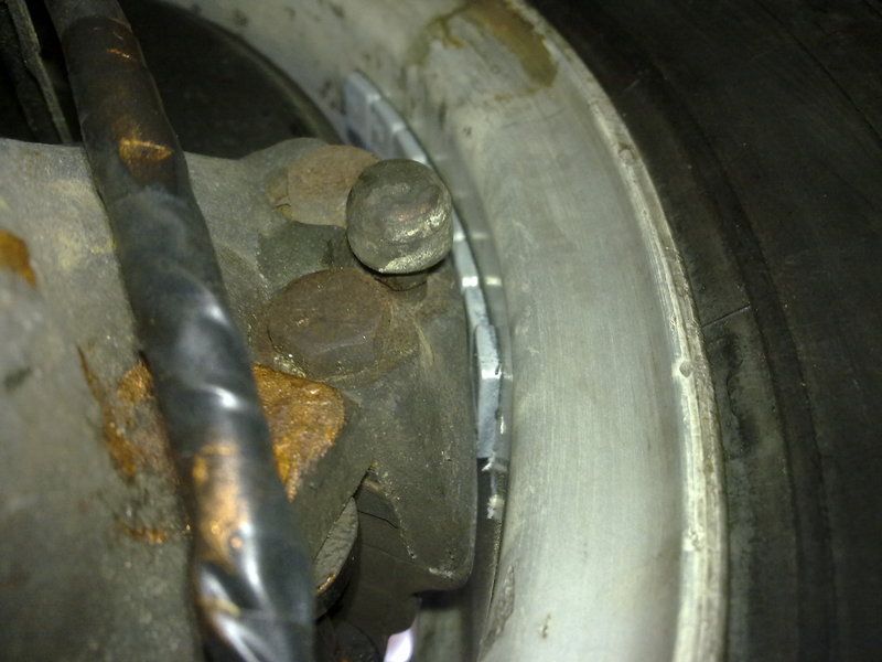

Maar nu wilde ik even later de auto een stukje verplaatsen toen ik opeens "kgggggg...........kggggggggg........." hoorde.... heh???
Wat blijkt nu... (na het nodige speurwerk... is een lager stuk? Rem die niet los komt?)
Ze hebben de band eraf gehad, schoon gemaakt én daarna opnieuw gebalanceerd waardoor er nu plaklood op de binnenkant zit die tegen de remklauw aan komt!!!
# gaat ernstig nadenken over 14" of 15" #
groeten, Roel
Vorige week schreef ik dat ik een lekke band had, nota bene nadat ik de banden op spanning had laten controleren! Enfin, afgelopen maandag na werktijd snel bij de bandenboer langs geweest en de band laten nakijken. Volgens de monteur lekte de band langs de velg (wel raar hoor... zo gaat het jaaaren goed en opeens bij controle gaat ie lekken?) Maar goed, keurig (gratis) gefixed en weer blij naar huis.
Vandaag de velg weer gemonteerd en het bandje blijft nu ook goed op spanning.

Bekend euvel, heb je met grotere maat velgen ook kans op maar dan zit de spoorkogel in de weg. Met balanceren het lood iets meer richting het hart van de velg plakken en je hebt er geen last meer van. Maar dus wel even opnieuw balanceren, gewoonweg verplaatsen gaat leiden tot onbalans door andere positie tov hart.

Jeroen wrote:Bekend euvel, heb je met grotere maat velgen ook kans op maar dan zit de spoorkogel in de weg. Met balanceren het lood iets meer richting het hart van de velg plakken en je hebt er geen last meer van. Maar dus wel even opnieuw balanceren, gewoonweg verplaatsen gaat leiden tot onbalans door andere positie tov hart.
Je kan aan de binnenkant van de velg ook gewoon lood klemmen laten zetten. Dat heb ik met de mijne de laatste keer ook laten doen, ook al zijn ze 15 ''
