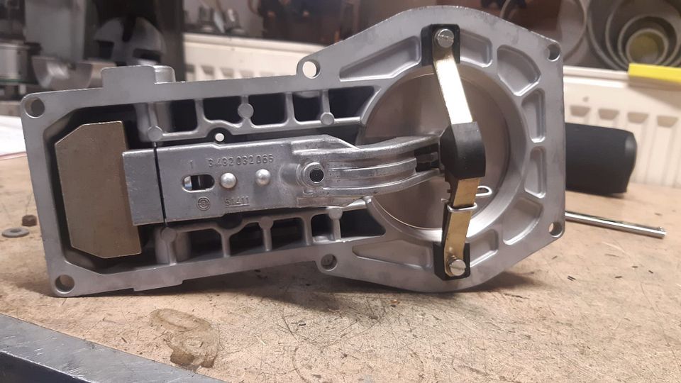

En zo zijn we ineens aan het (bijna) einde van 2024 aanbeland. Niks gebeurd, e21-wise? Zeker wel... Op vrijdag 25 oktober had ik een mooi ritje richting het Noorden. Ik had in Leeuwarden een setje Style 414's gekocht voor de Touring, met nieuwe winterbanden. Die kon ik die dag op gaan halen, dus dat was mooi te combineren met een bezoekje aan Arnold om daar de K-Jet en WUR af te geven. Zo gezegd, zo gedaan. Lekker bakkie gedaan, een en ander be- en afgesproken en daarna samen nog even op bezoek bij de mancave van Koos. Die was lekker met de verlichting in z'n loods aan het knutselen, als afronding van alle verbeteringen die hij daar had aangebracht.

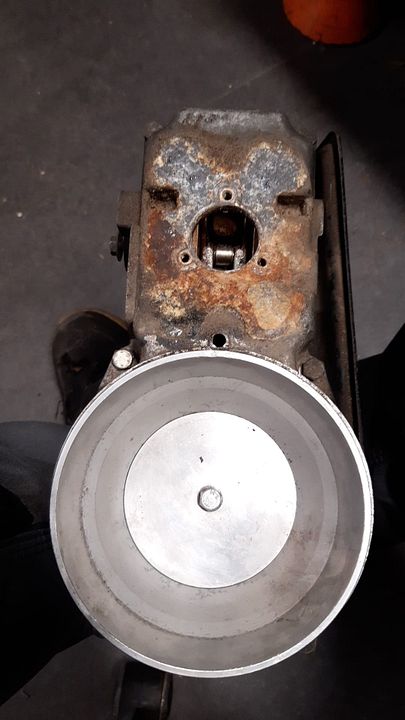

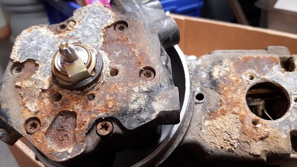

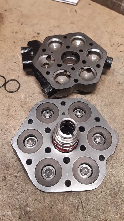

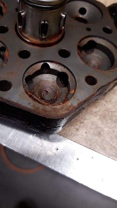

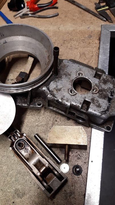

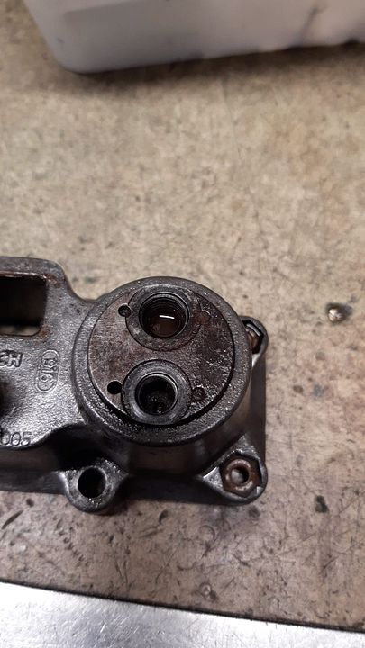

Met de verwachting dat de revisie van m'n K-Jet en WUR een "winterprojectje" waren voor Arnold, ging ik er van uit dat hij daar lekker even de tijd voor zou nemen. Maar al snel kwamen de eerste foto's uit Oudega. Luchtweger uit elkaar:

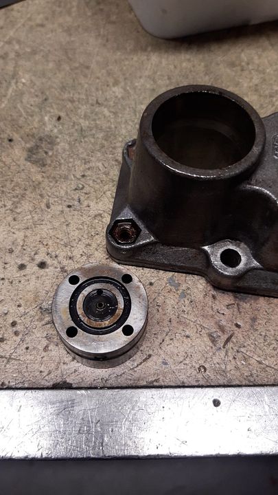

Spinnekop:

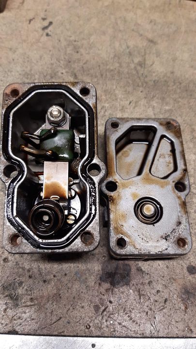

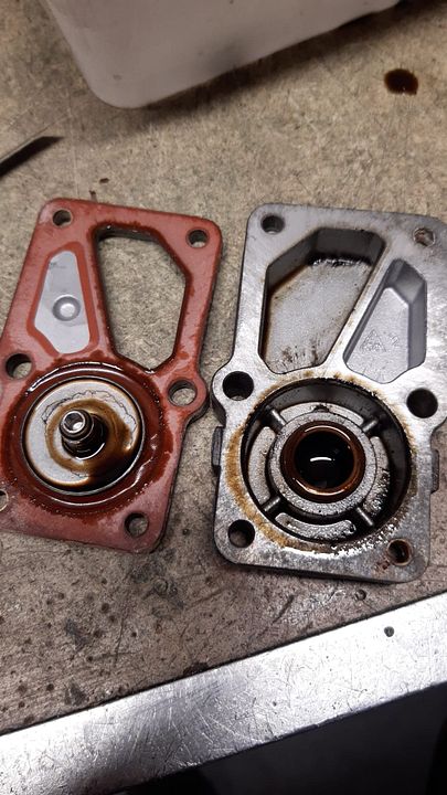

En ook de WUR:
Een rondje TLC kan/kon duidelijk zeker geen kwaad. En Arnold was dus al snel voortvarend van start, want deze foto's kwamen ongeveer een week nadat ik alles bij hem had afgegeven. Go, Speedy Gonzales!
Nog vóór het eind van de maand had Arnold de eerste stappen naar (serieuze!) verbetering al gezet.

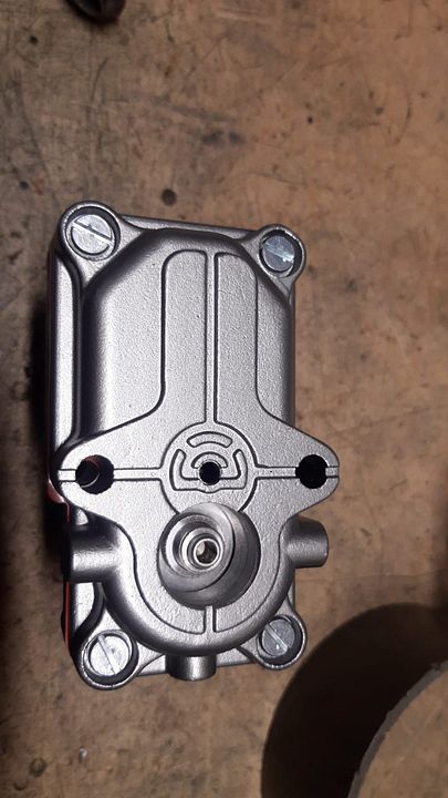

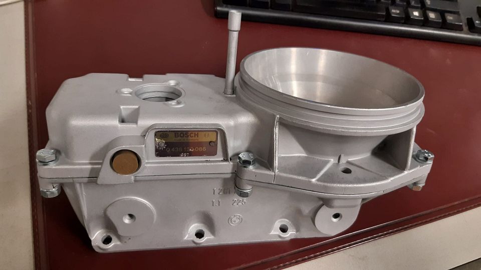

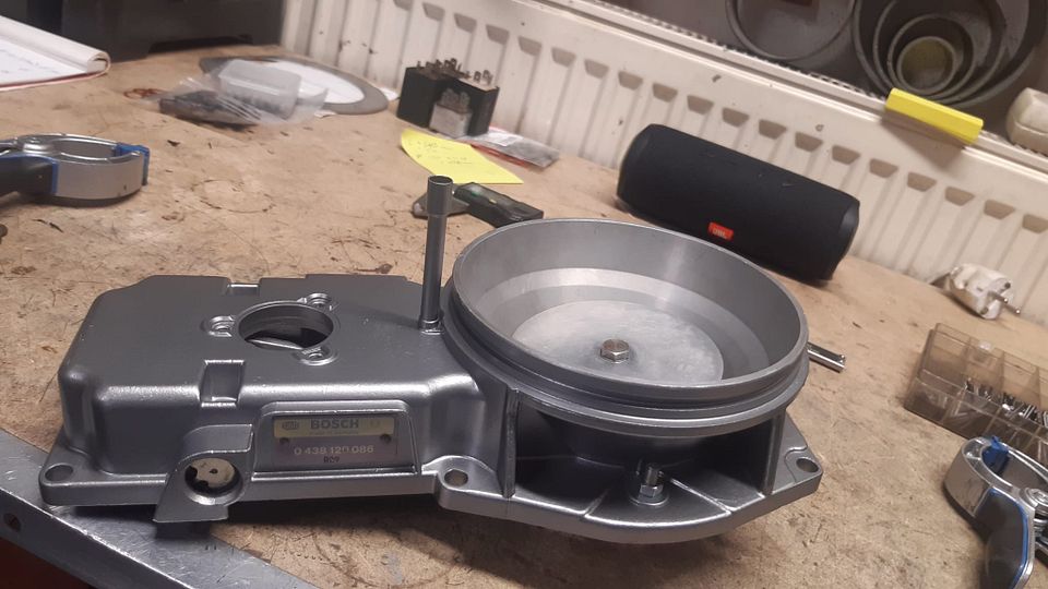

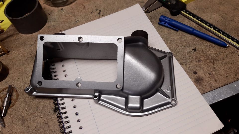

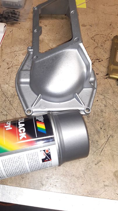

Behuizing luchtweger:
Met een prachtig vers laklaagje gaf dat na het revisiewerk van Arnold waarbij de bewegende delen allemaal onder handen zijn genomen en opnieuw afgesteld waren, de glans van een echte kroon op het werk. Alleen al van de tussentijdse foto-updates werd ik mega-blij! Zeg nou zelf, met z'n prachtig geel/rood Bosch-plaatje, het gestraalde in mooi mat-zilver gespoten huis ziet het er uit alsof het zo uit de Bosch-fabriek komt, maar dan beter.

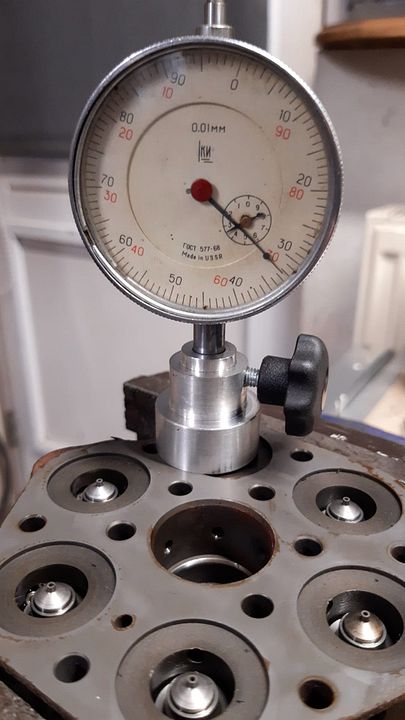

Zo bleven de updates elkaar in hoog tempo opvolgen, en met de mooie testopstelling die Arnold zelf gebouwd heeft, kon alles ook perfect gesimuleerd en getest worden. Fijn!
En met oog voor detail werden het van "oud ijzer ook langzamerhand bijna nieuwe sieraden, te mooi om onder de motorkap te verstoppen.

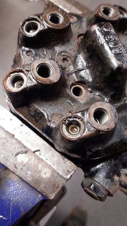

Binnenzijde spinnekop:
Van:
En:
Naar:
Behuizing WUR:

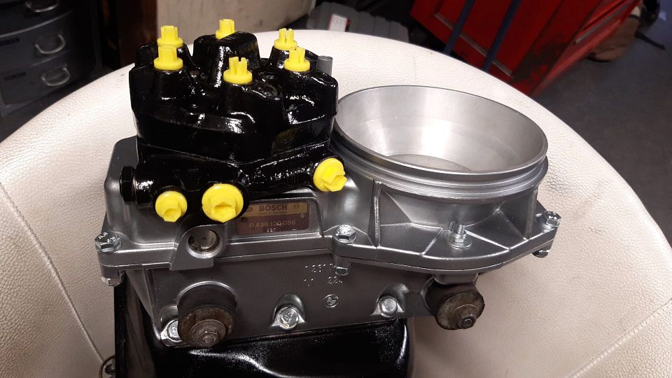

Met als uiteindelijk eindresultaat (eindresultaat? Ja, want Arnold heeft er geen gras over laten groeien en op woensdag 4 december kon ik m'n "nieuwe" WUR en K-Jet ophalen:
Intussen, op het moment van schrijven, zitten deze nieuwe juwelen zelfs al weer gemonteerd op hun plek, maar daarover later meer.

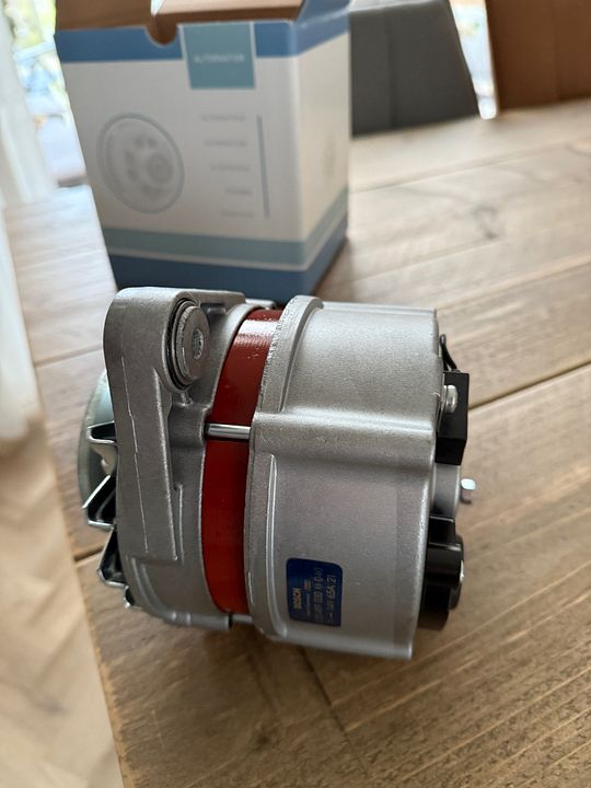

Al sinds de laatste Eifeltour waar m'n e21 nog mee was, in 2021, zat er een electrische 'gremlin' in de auto. We reden ergens langs de Moezel, toen het acculaadstroomlampje ging branden. Gek genoeg precies omgekeerd aan de normale werking: bij meer last ging het lampje feller branden, bij stationair stond het zachtjes wat te flikkeren, maar helemaal 'uit' ging het niet meer. Terug bij het hotel hebben Koos, Gerwin, Ite en Jeroen wat metingen gedaan, maar de acculading was prima. Niet bizar hoog, maar zeker Koos herkende de voltages wel van zijn e21. Heel raar dus, want een echt duidelijke oorzaak was niet zomaar te vinden.
Bij 1 van de grote ingrepen in m'n auto (ik denk die waarbij Koos zo'n beetje de hele onderzijde, inclusief dorpels, achterlichtranden en wielbakken achter onder handen heeft genomen), hebben Koos en ik de bedrading van de electrische spiegels uit elkaar geworsteld (die hebben het namelijk nooit gedaan zolang als ik de auto heb). Op z'n Koos een aantal draden in de juiste kleurstelling vervangen en weer voorzien van een mooie, verse zwarte isolatielaag. Terugggeplaatst en hoppa: beide spiegels functioneerden perfect! Gaaf!
Terug naar datzelfde laatste e21-Eifeljaar voor mij: ook ergens rond die tijd begon soms, op onverklaarbare momenten, de rechter buitenspiegel uit zichzelf te bewegen. Naar het onderste punt, om dan vervolgens maar te blijven proberen verder naar beneden te stellen (wat natuurlijk niet gaat, dus je hoorde het tandwieltje telkens overslaan). Contact aan en uit hielp soms en meestal was het alleen bij auto op contact en niet-lopende motor. Later kwam het vaker voor en gebeurde het soms ook tijdens het rijden. Er was maar 1 (tijdelijke) remedie: de stekker van de schakelaar afhalen.
Conclusie: in het electrische circuit van m'n e21 gaat iets niet helemaal lekker.

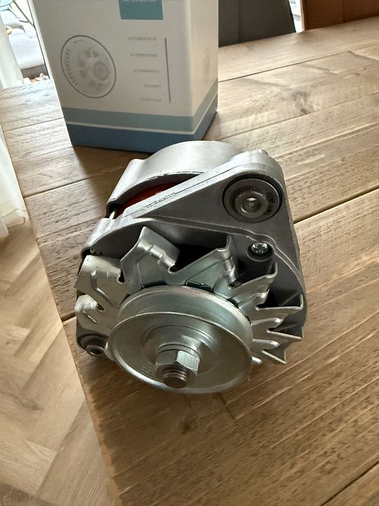

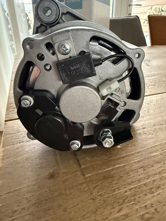

Bij de ruilmotor die ik had gekocht zat een dynamo die geschikt was gemaakt voor een e30. Dat paste dus niet zomaar op mijn e21, dus is mijn eigen dynamo teruggeplaatst. Die heb ik denk ik ergens in 2013 of 2014 onder toeziend oog van Ite en Jeroen in 't Goy nog geplaatst en was destijds een gereviseerde dynamo. Op zoek naar mogelijke oorzaken voor het brandende acculaadstroomlampje maar geprobeerd om de spanningsregelaar van de 'e30-dynamo' te wisselen met die op mijn eigen. Zo gezegd, zo gedaan, maar helaas zonder resultaat. Het laadstroomlampje blijft eigenwijs en tegengesteld z'n werk doen...
Mogelijke oplossing 2: dynamo er onder uit en laten reviseren. De plaatselijke auto-onderdelenwinkel kon voor mijn e21 ook geen nieuwe dynamo leveren, maar werkt wel samen met een goed revisiebedrijf. Daar konden ze 'm naartoe brengen en dan zou ik na eerste onderzoek horen wat ze er aan konden doen. Na een goede week telefonisch contact: het beste was om alles te vervangen: koolborstels, spanningsregelaar etc. Kostenopgaaf €180 ex. Daar heb ik zo 1-2-3 geen nieuwe voor, dus dat heb ik laten doen. Weer een week later kon ik 'm ophalen, en ik had 0 spijt van die investering:
Prachtig, en hoe mooi past dat bij de shiny K-Jet en WUR!!!! Ik ben een blij man!
