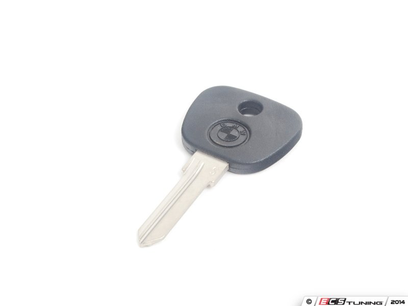

Latere E30's hebben langere sleutels, en daar heeft de servicesleutel een kaal stuk aan het uiteinde (linker sleutel op deze foto):
Je mag de sleutel namaken maar hij is helaas (?) niet van de 320iS :twisted:

Wat de dealer nog kan leveren is de vroege E30 sleutel, die is nl even lang als de E21 sleutel. Types:
51211 900 892 standaard E30 sleutel met kunststof, ca € 31.70 bruto ex BTW
51211 900 893 verlichte vroege E30 sleutel €32.70 bruto ex
