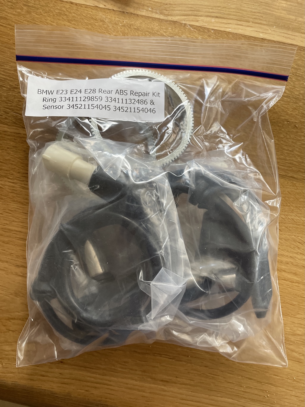

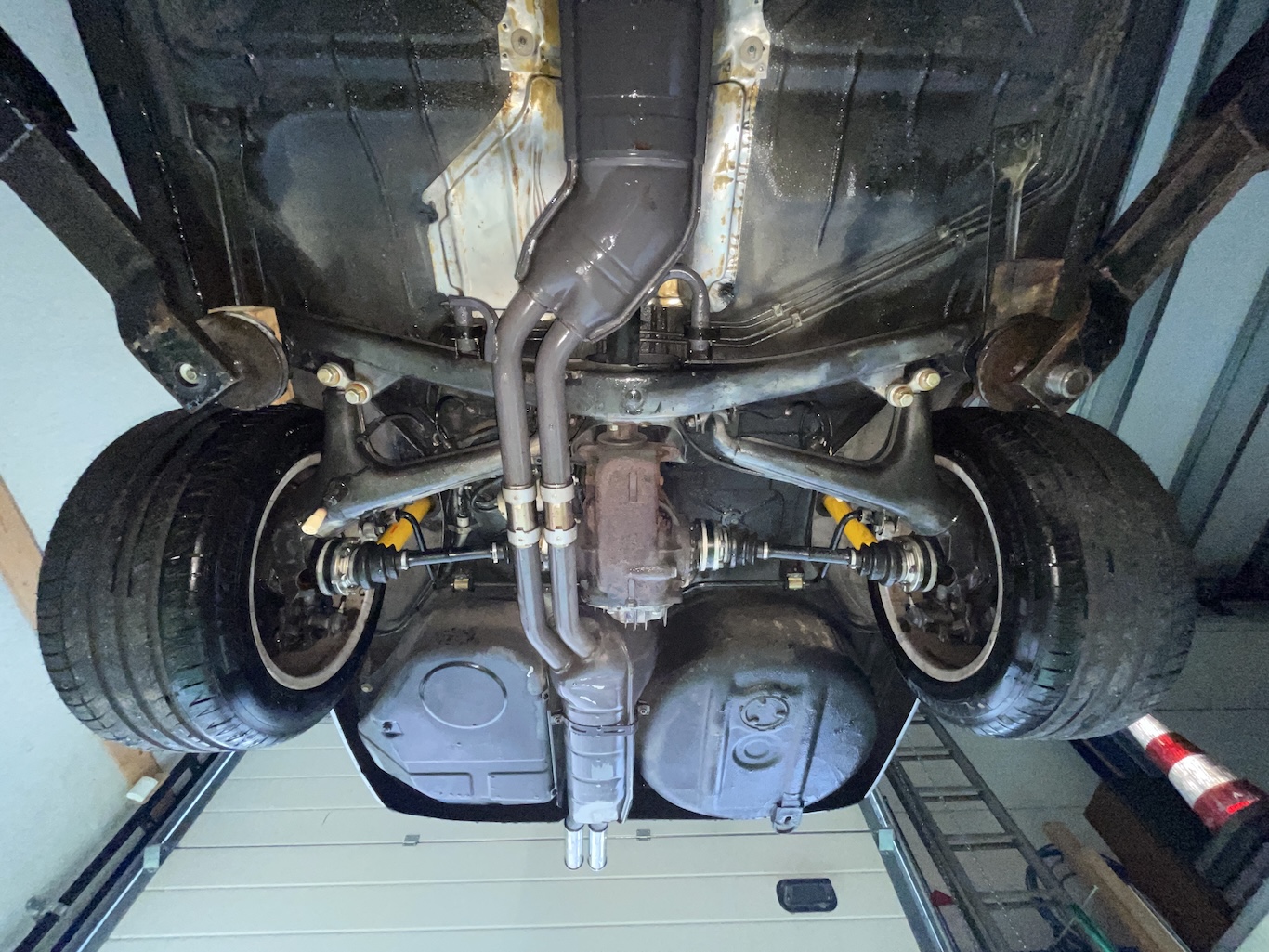

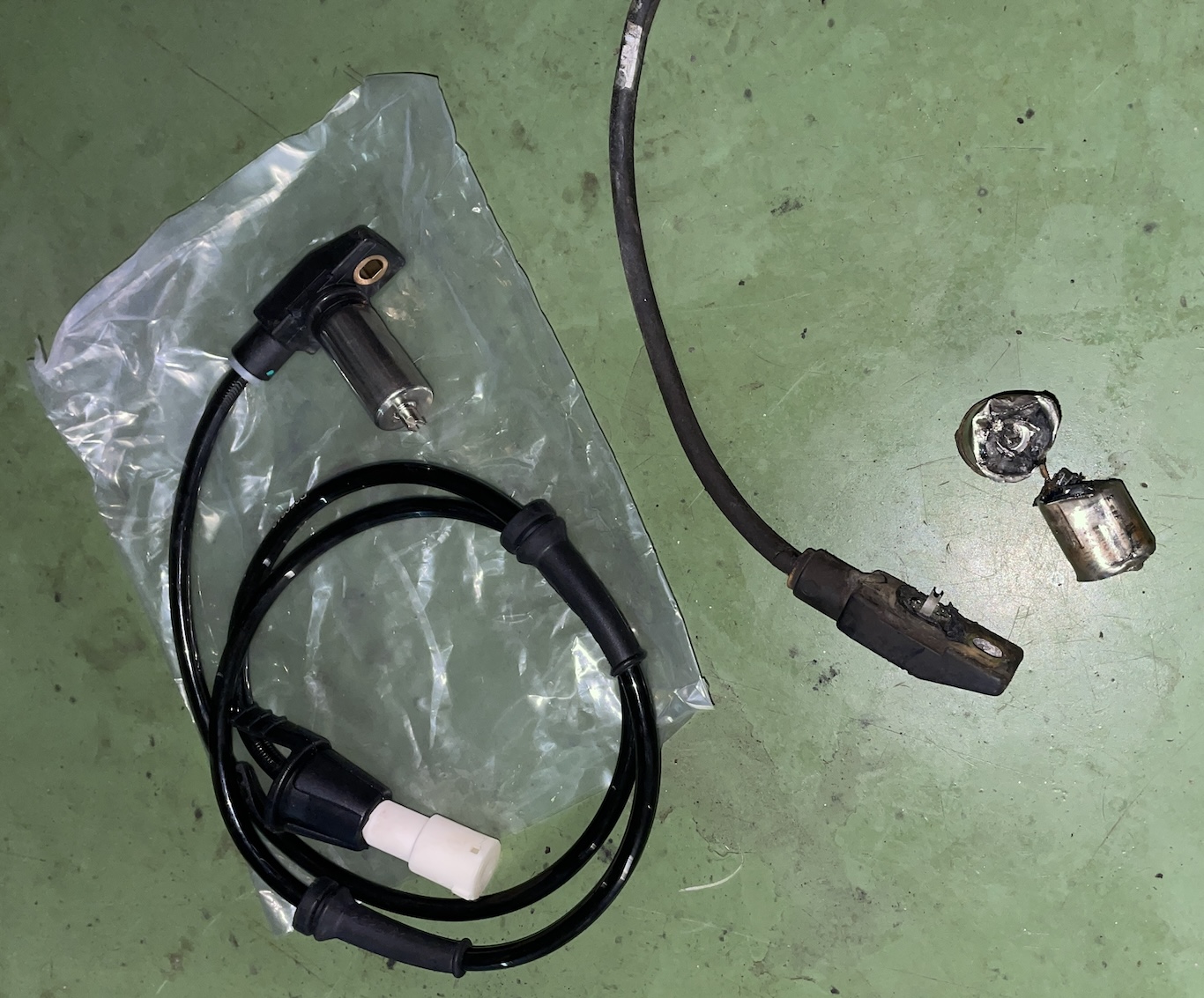

Een aantal weken geleden reed ik de eerste rit met de E28S voor dit jaar. Op een klein dingetje, een oplichtend ABS-lampje na waren er geen verrassingen. Wel was dat een reden om op onderzoek uit te gaan, dus auto op de brug en stuk voor stuk de sensoren doormeten. En ja hoor, de sensor rechtsachter is onderbroken. Snel een complete set bij Ivo besteld, die heeft ze op voorraad liggen.
Een ABS-sensor vervangen is niet triviaal. Kans dat je ze er niet op een normale manier eruit krijgt is groot, dan resteert slechts de destructieve methode door de kop van de sensor eraf te tikken en het restant met een passende dop (11mm) eruit te tikken. Dat kan alleen door de aandrijfas los te nemen en de aandrijfasflens aan fusee zijde (met een pulleytrekker) te verwijderen. Na een uur of twee (en een belletje met Koos) had ik de oude sensor eruit.
Voor het plaatsen van de nieuwe sensor heb ik wel de opening in het fusee licht opgeschuurd en de sensor met vaseline ingesmeerd. Dan is er bij het plaatsen niet veel kracht nodig en dat vult de oneffenheden in het metaaloppervlak. Voor montage van de flens en aandrijfas heb je wel nieuwe borgplaten en bouten nodig, die heb ik ook niet zo liggen en moesten eerst besteld worden voordat dit klusje afgerond kon worden. Dat is inmiddels achter de rug, maar wat is de reden dat een sensor van het een op het andere moment de geest geeft? Ik denk dat dit een combinatie van ouderdom en weersinvloeden tijdens gebruik in 2025 is geweest. Zowel in September als Oktober kon ik slecht weer niet vermijden en dan is het onvermijdelijk dat vervuild regenwater langs de door de jaren heen ontstane barstjes in de mantel van de bedrading is gesijpeld. Dat zou ervoor pleiten de ander sensoren ook te vervangen, maar heb vanwege de effort besloten dit nu niet te gaan doen (wel heb ik ze op voorraad gelegd).

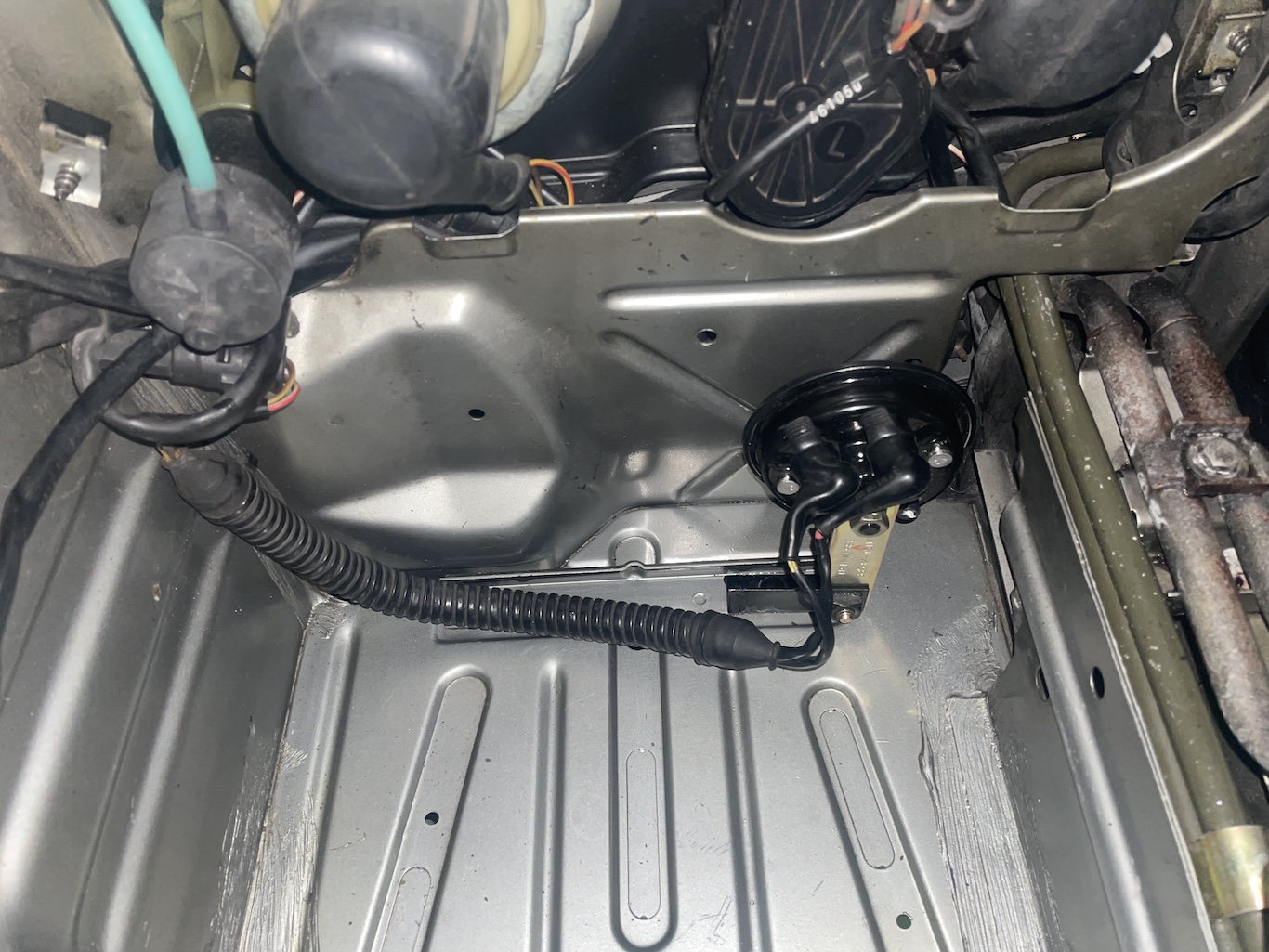

Een tweede verbeterpunt betreft de montage van de signaalhoorn van de DWA. Die heb ik in 2005 uitgebouwd om te vervangen, de nieuwe delen had ik liggen, maar van montage is het nooit gekomen. Dat punt is nu afgevinkt.

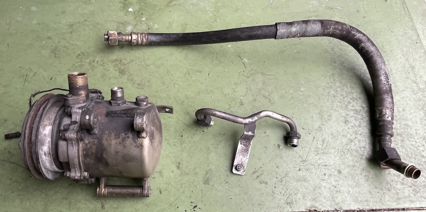

Een ander punt is het weer in bedrijf stellen van het A/C systeem. De enige duurzame oplossing is R134a, dus dat vraagt ombouw van de pomp. Die heb ik gedem aonteerd en aan de firma Aircontrol in Uden opgestuurd. Ook de slangen en de leidingen heb ik gedemonteerd, enerzijds voor inspectie, anderzijds omdat de uit 1985 stammende afdichtingen niet voor R134a en de synthetische PAG-olie geschikt is. Dat geld niet voor de filterdroger, maar ook die stamt uit 1985 en zal verzadigd zijn; een nieuwe ligt klaar.
